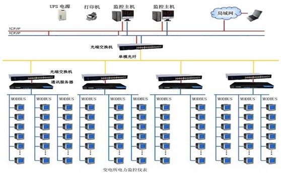

2 系统的结构 本系统采用分层分布式计算机网络结构即间隔层、通讯层和站控层如下图所示:
隔层主要的设备为:多功能网络电力仪表、开关量、模拟量采集模块和智能断路器等。这些装置分别对应相应的一次设备安装在电气柜内,这些装置均采用RS485通讯接口,通过现场MODBUS总线组网通讯,实现数据现场采集。 中间层主要为:通讯服务器,其主要功能为把分散在现场采集装置集中采集,同时远传至站控层,完成现场层和站控层之间的数据交互。 站控层:设有高性能工业计算机、显示器、UPS电源、打印机、报警蜂鸣器等设备。监控系统安装在计算机上,集中采集显示现场设备运行状况,以人机交互的形式显示给用户,同时用户可以通过系统软件发送指令至现场设备,实现远程遥控功能。 以上网络仪表均采用RS485接口和MODBUS-RTU通讯协议,RS485采用屏蔽线传输,一般都采用二根连线,接线简单方便;通讯接口是半双工通信即通信的双方都可以接收、发送数据但是在同一时刻只能发送或接收数据,数据最高传输速率为10Mbps。RS-485接口是采用平衡驱动器和差分接收器的组合,抗噪声干扰能力增强,总线上允许连接多达32个设备,最大传输距离为1.2km。

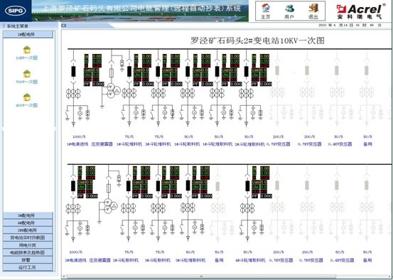

3 系统的主要功能 3.1 数据采集与处理 数据采集是配电监控的基础,数据采集主要由底层多功能网络仪表采集完成,实现远程数据的本地实时显示。需要完成采集的信号包括:三相电压U、三相电流I、频率Hz、功率P、功率因数COSφ、电度Ep、远程设备运行状态等数据。 数据处理主要是把按要求采集到的电参量实时准确的显示给用户,达到配电监控的自动化化和智能化要求,同时把采集到的数据存入数据库供用户查询。 3.2 人机交互 系统提供简单、易用、良好的用户使用界面。采用全中文界面,CAD图形显示低压配电系统电气一次主接线图,显示配电系统设备状态及相应实时运行参数,画面定时轮巡切换;画面实时动态刷新;模拟量显示;开关量显示;连续记录显示等。

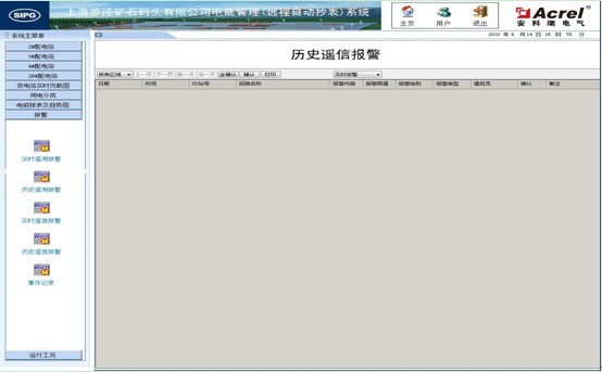

3.3 故障报警及事故追忆 在配电系统发生运行故障时,会及时发出声光报警提示用户及时响应故障回路,同时自动记录事件发生的时间地点,以被用户查询,追忆故障原因。

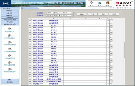

3.4 数据库建立与查询 主要完成遥测量和遥信量定时采集,并且建立数据库,定期生成报表,以供用户查询打印。 3.5 电能成本管理 自动进行日、月、年的电能统计,可以进行尖、峰、平、谷时段设定,实现具有电能分时计费功能,同时生成日、月、年报表,电能棒图、饼图、电能曲线图等。

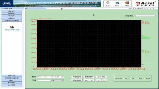

3.6 用户权限管理 可根据买方要求添加和删除软件的用户数量和设置用户的权限。针对不同级别的用户,设置不同的权限组,防止因人为误操作给生产,生活带来的损失,实现配电系统的安全,可靠运行。 3.7 运行负荷曲线 定时采集进线及重要回路电流负荷参量,自动生成运行负荷趋势曲线的,方便用户及时了解设备的运行负荷状况、实时显示重要回路的谐波数据(2—31次谐波),以及查询历史谐波数据等。
