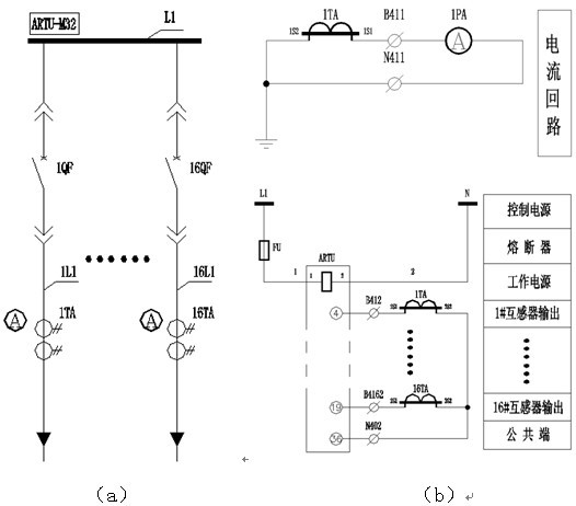

3.1  ARTU-M32遥测单元
3.1.1  产品功能
  ARTU-M32能同时采信32路交流或直流模拟信号,如0-20mA ac、0-5V dc、4-20mA dc等模拟量,经AC/DC转换,与上位机通讯RS485总线连接进行数据交换。32路双色指示灯用于指示每路输入信号的当前状态,绿灯表示正常状态,红灯表示紧急状态,黄色表示警示状态。遥测刷新速度小于1s,精度达0.5。
3.1.2  产品应用
  以检测16路馈线的工作电流为例,一次方案见图2(a),电流互感器采用AKH-0.66S低压双绕组互感器,用于电流采集,一次侧额定电流5A-6300A,二次输出有2个绕组,一组输出0-5A(或1A),给99T1、6L等指针表作当地显示电流值,另一组输出交流0-20mA,给ARTU-M32单元远传遥测,见图2(b),电流测量回路通过指针表显示各馈线回路相应的电流值,遥测回路利用通讯端口远程集中显示各回路电流值。

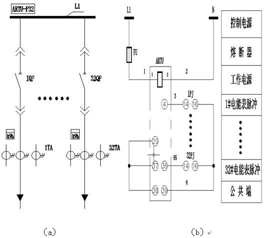

3.2  ARTU-P32遥脉单元
3.2.1  产品功能
  ARTU-P32遥脉单元采集32路电能脉冲信号,通过RS485总线与上位机连接进行数据交换,具有计数值掉电保护功能。脉冲宽度大于10ms,最大累积脉冲数4294967296个。上位机采集得到的电能脉冲数除以该回路电能表的脉冲常数(imp/kWh),就为该回路的电能数据。该遥脉单元还有GPS校时功能。
3.2.2  产品应用
  以计量32个馈线电能为例,电能表采用DTM862-2型,一次方案见图3(a),电能脉冲采集二次见图3(b)。使用传统的机械式电能表附带脉冲接口,利用智能化的脉冲接收装置实现远程集中式抄表功能。
 图3

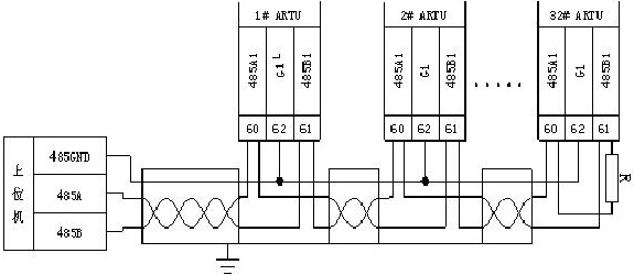

  当多个ARTU组网使用时,最后一个的RS485的A和B端子上应并接入一个终端匹配电阻R,以保证通讯阻抗匹配,终端匹配电阻一般在120Ω-10kΩ之间,布线不同终端匹配电阻可能会不同。正确接入RS485总线,并连接至上位机。上位机根据模块的站号和波特率,按规约格式下发命令。此时模块的通信指示灯闪烁,表明模块已收到上位机命令并应答,即通讯已经建立,见图6。
