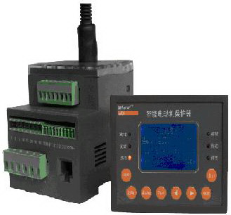

  分体式LCD显示部分和ARD3主体部分采用航空接口连接,连接紧靠;使用RS485电平进行连接,增强了产品的抗干扰性和传输距离;将各种起动方式归纳在一起,客户在现场使用时可以自行更改;面板增加了停车、起动、运行、报警、脱扣指示灯,更贴近于客户实际使用的需要。新一代分体LCD显示ARD3实物图如图1所示。
图1 分体LCD显示ARD3实物图

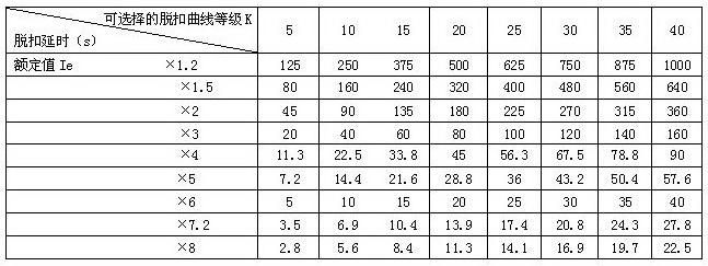

3.3  过载保护
  过载保护是现场是用中最重要的保护之一,用到电机的场所几乎都开启此类保护。ARD3采用热模型保护原理,模拟电机实际发热情况进行过载保护。ARD3共有8条过载保护曲线供客户选用,其中曲线5、10、30分别相当于热继电器的10A、10、30脱扣级线。过载特征曲线图(K曲线图)如图2所示,过载保护对照表如表2所示。
图2 过载特征曲线图
表2 过载保护对照表
