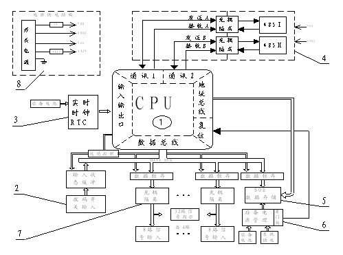

  ARTU-K32遥信单元硬件电路包括主CPU芯片、拨码开关设定输入、实时时钟、双路RS485通讯、SOE事件记录存储、看门狗控制、光电隔离输入采集、供电电源模块等8部分组成。(见图1)
图1 电路结构

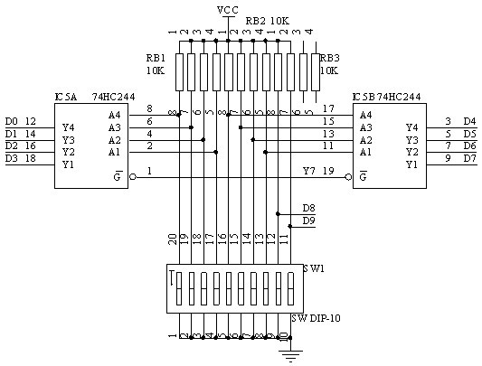

1.2  拨码开关设定输入
  拨码开关提供用户一个简化的人机接口,用于设定RS485通讯中的地址、波特率、数据格式等设定功能,拨码开关(SW1)的10位数据口都接10k电阻上拉到Vcc,电路使用一个74HC244(IC5)数据缓冲器,把拨码开关的状态传送到8位数据总线,剩余两根数据线则直接接到CPU的I/O端口。(见图2)
图2 拨码开关设定输入电路

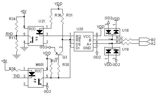

  通讯方式采用双路RS485方式,调试及设定和上位机通讯部分在物理上分成两路,互不干扰,有效防止可能存在的误操作。(见图3)
图3 双路RS485通讯电路

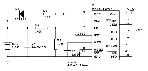

  掉电自动保存部分使用MAX691CWE(IC8)作为电源管理,在系统有辅助供电的情况下保证IC3由主电源Vcc供电,当主电源掉电时则自动切换到后备电池供电方式。同时此芯片还兼有看门狗功能,在系统死机的极端情况下及时复位CPU,使系统快速恢复至受控状态。(见图5)
图5 看门狗电路

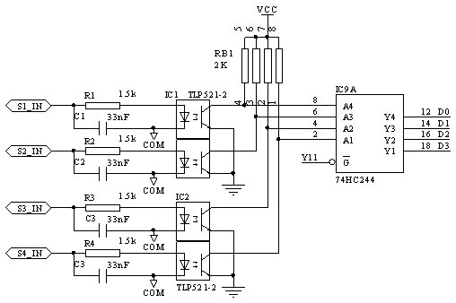

1.7  光电隔离的输入信号状态采集
  外部开关信号采集使用光耦(IC1,IC2只画出其中四路)作电器隔离,光耦输出端使用一个数据缓冲器74HC244(IC9)对光耦输出信号进行缓冲后传送到CPU的数据总线供CPU读取。(见图6)
图6 信号状态采集

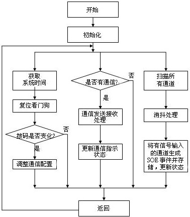

2  软件设计
  软件流程见图7
图7 软件流程图

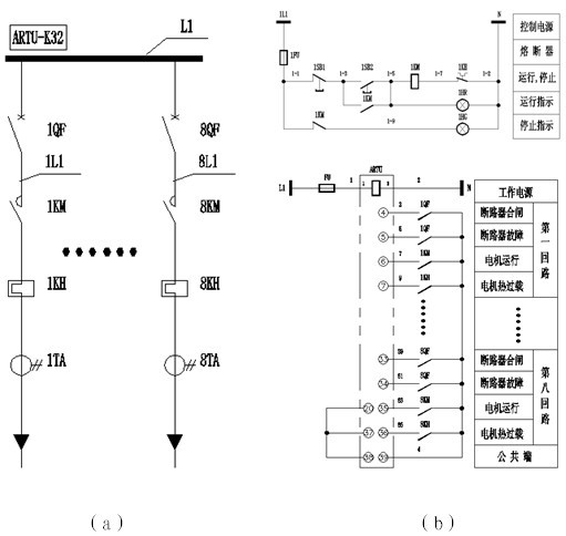

 5  应用案例
  1台ARTU-K32可以监控8条马达回路或16路照明回路的工作状态。以监测马达回路为例,一次方案见图8(a),由配辅助、故障触点的NS断路器、LC1交流接触器、LR2热继电器和AKH-0.66P保护型互感器组成。每条马达回路监测4组节点,即断路器合闸、故障触点,电机运行(接触器)状态触点,电机热过载(热继电器)触点,1台ARTU-K32监测8条马达回路。见图8(b),通过现场启停按钮控制马达的运行与停车,现场红、绿指示灯同步显示马达的工作状态,遥信单元则可通过监测各元件触点的动作值远程显示马达的工作状态。
图8
