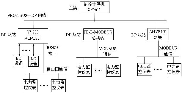

  本系统采用安装了CP5611通信板卡的工控机作为通信主站,S7-200 PLC CPU222、ANYBUS网关、PB-B-MODBUS总线桥分别作为PROFIBUS-DP网络的三个从站,每个从站又与电力监控仪表组成一个子网,如图1所示。系统中同时也可以连接其他的PROFIBUS-DP从站设备。
 图1 系统结构示意图
  CPU 222 PLC通过EM277 DP模块接入到PROFIBUS-DP网络,作为PROFIBUS-DP网络的从站,同时CPU222 PLC又作为一个主站与电力监控仪表组成一个子网,电力监控仪表作为子网的从站,主从站之间采用自由口通信方式。
  同样,对于PB-B-MODBUS总线桥来说,作为PROFIBUS-DP网络从站的同时,又作为MODBUS子网的主站与电力监控仪表组成MODBUS网络。ANYBUS网关工作原理与PB-B-MODBUS总线桥的工作原理相似,它在该系统中同样既做PROFIBUS-DP网络从站,又作为MODBUS子网的主站与我公司电力监控仪表组成MODBUS网络。

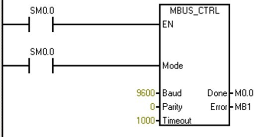

  PLC作为自由口通信网络的主站,通过对PLC进行自由口通信编程,实现PLC与电力监控仪表间的MODBUS通信。利用西门子公司提供的库函数MBUS_CTRL和MBUS_MSG可以简单方便地实现MODBUS通信,如图2、图3所示。
 图2 自由口通信程序图网络1
 图3 自由口通信程序图网络2
  该系统中PLC模式为1时进行自由口通信,模式为0时进行PPI协议,波特率为9600,奇偶校验为无校验,仪表读取地址为40038,读取6个数据单元。

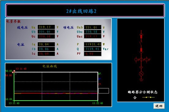

  基于PROFIBUS-DP的电能管理与电力监控系统,上位机软件为ACREL-3000电力监控组态软件。通过该软件进行组态,可以在上位机界面上实现队所有电参量的实时显示,如I、U、P、Q、kWh等,图4所示为本系统的电能管理及电力监控系统主界面。
 图4 ACREL-3000电力监控/电能计量管理系统实现实时采集监控界面
