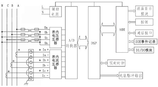

  该产品采用当今世界流行的高档电能标设计方案:DSP+MCU的实现方法,将DSP的高速数字信号处理功能和高档MCU(ARM)完善的管理、通讯、丰富的接口功能相结合。基本工作原理如下:
图1 硬件设计原理框图
  互感器将来自电网的电压、电流信号实时送到表内16位高速Sigma-DelTa AD进行6个通道电力信号的同步采样,AD转换完成之后把数据传送给DSP进行各种复杂的数值运算,通过相应的数学运算,DSP完成整表的计算功能,具体包括所有电力参数的测量、有功、无功、视在电能的计量等工作;完成之后DSP把相应的计算数据和ARM7进行数据交换,ARM7主要完成液晶显示、数据统计存储、外部通讯、菜单键盘操作、DI/DO量的输入控制等工作。
  A/D采用的是ADI公司推出的AD73360L芯片,内带6个独立通道的16位串行模数转换器,采用Sigma-Delta转换原理,具有良好的抗混叠性能。AD73360的数据转换输出接口是同步串口(SPORT口),DSP采用的是ADSP 219x芯片,同样具有相同SPORT接口,使用起来非常的方便,免去了IO口模拟带来的一系列烦恼。
  ARM7采用的是NXP的LPC2138,该芯片功能强大,外围端口资源丰富,内部RAM最大可以达到32K,运行速度可达60M,带有多通道的32位定时器,多路PWM输出资源,多个SCI、SPI、IIC接口;IO口可以承受5V电压输入;内部还带有多种运行功耗模式。
  该表软件分为两部分,其一是DSP的相关程序流程代码,这部分代码按功能上分主要是以下几块:分为AD采样控制、串口数据传输、大量复杂的数值运算(包括傅氏变换)、能量累计、电能质量分析、电能脉冲输出等几个部分;其二是ARM7中的相关程序流程,主要包括:液晶显示、按键处理、数字通讯、开关量输入输出功能的实现以及部分事件记录功能的实现;在编程语言的选择上,DSP部分采用C语言和汇编语言混合编程,为了保证系统良好的实时性,以汇编语言为主,C语言作整个程序框架进程调度,既保证了程序的易读性,也兼顾了系统良好的实时性。ARM7的程序是基于uc/OS-II操作系统平台开发的,程序简单易读,可移植性较好,便于产品的后续升级工作。整个系统的软件大致要完成3个部分的工作:系统的初始化代码、uc/OS-II操作系统移植、应用任务的编写。

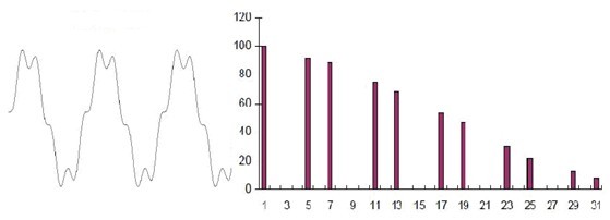

  电压的2-31次谐波分析主要是采用DSP的FFT算法来实现,得到的基波分量和谐波分量分别为U1,U2…Uh;各次谐波含有率的计算公式如下:
  电流的2-31次谐波分析与之类似;

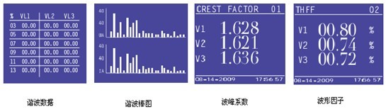

图2 电网谐波波形及谐波棒图

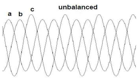

  B.不平衡度(GB/T 15543)
  电压不平衡包括每相信号的幅度和三相之间的角度不平衡,具体计算参照下述公式:
  电流不平衡的计算方法和电流一致。
图3 三相不平衡波形

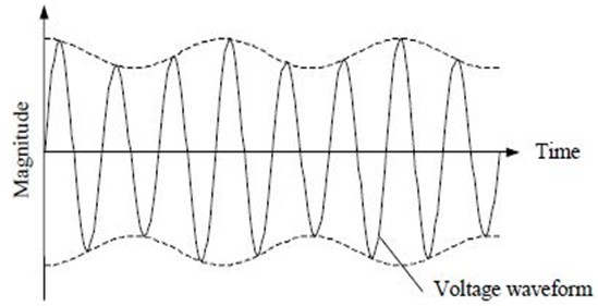

 图4 电压变化
  此外在电力系统实际运行过程中,还有一些参数会间接的反映出电网波形的实际情形,比如电压波峰系数、电压电话波形因子和电流K系数(前面两个主要是衡量电压波形畸变带来的影响、第三个主要是衡量电流波形畸变带来的变化)。
  电压波峰系数的计算如下:
  电话波形因子:
  电流K系数:

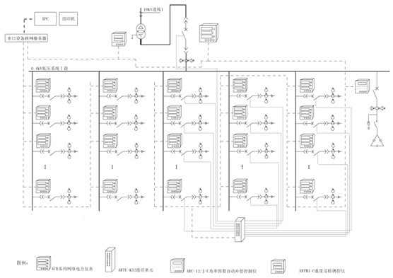

  上海安科瑞电气股份有限公司的ACR230ELH在该项目中一举包揽了中心场馆5个变电所的所有电力数显示仪表。以世博中心地下5个变电所中的1#所举例:这是一个0.4kV低压配电站系统,由2个受电柜、2个应急进线柜、1个母联柜、4个补偿柜,155个馈出柜组成。馈出柜负载具体可分为:展览用电、照明用电、空调风机用电、动力用电和消防用电。配电系统中采用了LED等节能光源、大功率变频中央空调、展览用电等大量非线性用电设备,虽然降低了实际的功耗,以实现节能的目标,但是这些设备都是电力系统谐波的主要来源;这些设备即使供给它们理想的正弦波电压,取用的电流也是非线性的,即有谐波电流存在。这些设备产生的谐波电流注入电力系统中,使系统各处电压产生谐波分量。这些设备单个容量不大,但基数很大且散布于各处,电力部门又难以治理。假如这些设备的电流谐波含量过大,则会对世博中心场馆电力系统造成严重影响。

  在该项目中主要用到了该产品的以下功能,常规电参数测量、复费率电能计量、电力质量分析、分断开关的分合状态指示以及485通讯组网。现场系统网络结构(如图8):现场设备层——网络通讯层——站控管理层。也即是:先将现场智能设备接入就地的Modbus总线,再将Modbus总线通过串口设备联网服务器转换成TCP/IP以太网与监控主机进行数据交换,最终由方便管理人员通过监测系统软件了解及掌握现场状况,并进行实时监测。
图8 系统网络拓扑结构
  1)现场设备层采集所需实时监测的电参量:
  现场设备层是数据采集终端,主要是由智能仪表组成(此项目中主要为ACR230ELH电力质量分析仪),向数据中心上传存储的参数。世博中心场管项目中,例如主进线回路的三相电流、三相电压、有功/无功功率、功率因数及频率;电容补偿回路的功率因数、有功、无功功率;联络回路的三相电压、电流;普通低压出线回路的三相电流、功率;重要低压出线回路的三相电流、有功、无功功率、电压和电流的2-31次谐波、谐波畸变率(THDi、THDu)等电参量;
  2)网络通讯层实现数据传输:
  在现场设备(如ACR230ELH)中采集到的电参量,通过以太网实现系统信息的交换和共享,并将数据提供给总变监控系统。同时,转达上位机对现场设备的各种控制命令。
  3)站控管理层以最直观方便的形式反映现场各个运行状态:
  站控管理层针对监测系统的管理人员,是人机交互的直接窗口,也是系统的最上层部门。监测系统软件具有良好的人机交互界面,对采集的现场各类数据信息计算、分析与处理,以报表及图文方式直观地体现各种电参量信息及系统运行以来的具有参考价值的历史数据,如谐波数据、棒图及曲线,电力能耗的日、月、年报表,日志报表等等。
