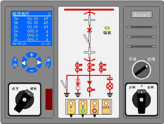

  开关柜一般有断路器(负荷开关)、隔离刀闸、接地刀闸等一次开关设备。在运行或调试中,监测这些一次开关设备状态是至关重要的。在传统的开关柜上,一般使用信号灯来指示这些状态的,这样做显示不直观,且接线不方便。开关柜智能测控装置将一次设备状态显示与开关柜的一次方案图相结合,LED显示器件置于一次方案图中设备符号所处位置,电路状态一目了然,生动直观,如图1所示。
图1 ASD系列开关柜智能测控装置产品示意图
  同时集成的高压带电显示、自动温湿度控制、电参数测量功能使开关柜盘面简洁大方,降低二次接线工作量。

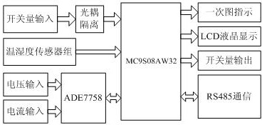

1.2  设计框图
  装置硬件电路设计框图如下,整个系统以MC9S08AW32为核心,按功能可划分为中央处理单元、电源模块、电压电流采样及运算、开关量控制模块、温湿度采集模块、人机交互模块、通讯模块等。
图2 硬件电路设计框图

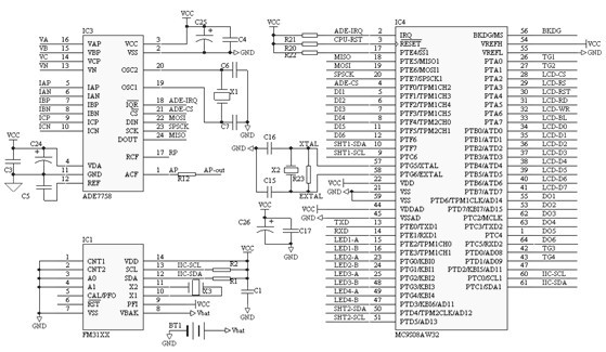

1.3.1  中央处理单元
  中央处理单元电路图如图3所示,CPU对采样信号进行处理计算,根据测量得到的电流、电压、温湿度值与预先设定的各种保护数值进行对比,由此来判断开关柜的电压电流是否正常、温湿度状况是否正常,若不正常则输出相应的告警信息。外部扩展了铁电存储器,用于存储一些重要的参数,即使以后升级程序也不会丢失先前的重要数据。
图3 中央处理单元电路图

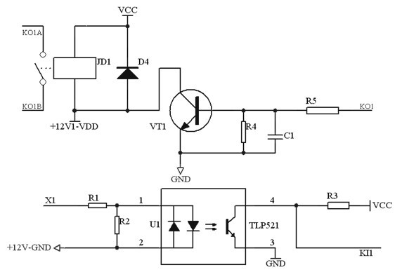

1.3.2  开关量控制模块
  开关量控制模块包括开关量输入和告警输出,其电路图如图4所示。开关量输入经光电耦合接入CPU;告警由GPIO口经光电耦合器连接到继电器输出。开关量输入设有8路,依次对应一次图中的断路器合、断路器分、手车工作位置、手车试验位置、接地刀位置以及弹簧储能指示,其余预留。开关量输入对应一次图可编程设置。开关量输出设有6路,依次输出加热器1、加热器2、风扇、告警、照明、闭锁的状态。
 图4 开关量控制模块电路图

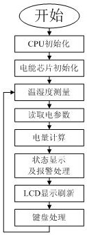

  主程序完成上电或复位初始化,电能芯片初始化,其他外设初始化,温湿度测量,读取电参数,电量计算,状态显示及报警处理,LCD显示刷新及按键处理等功能,程序设计流程如图5。
  CPU初始化主要指对CPU的特殊状态寄存器SFR进行配置,设置I/O口的输入输出状态及初始状态,读取铁电寄存器数据等;电能芯片初始化主要指对ADE7758功能寄存器的配置;主程序其余部分则是对各项功能的完成,只有合理安排程序流程来完成这些功能,装置才能可靠工作。
  通讯模块以中断方式实现,主要完成接收数据,协议处理等功能。通讯协议采用标准MODBUS-RTU规约,便于上位机的通讯,与其他网络仪表组网使用,实现对开关柜状态的实时监测。
图5 程序设计流程图
