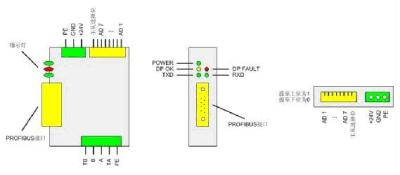

微硬创新MODBUS转PROFIBUS网关 PBMD-K20 硬件连线如下:
(1)  如图 1-0,顶部为电源接口(直流 24V)、Modbus 主从设置拨码(MS 为 Modbus 做从站, MM 为做 Modbus 主站)、Profibus 地址设置拨码(采用的是 8421 码,如 AD1-AD3 拨到 ON 的 位置地址为 7)。
(2)  底部为 Modbus 通讯接口,B(+),A(-),本产品内置终端电阻,需要接入终端的时候将
TB 和 B 短接,TA 和 A 短接即可。
(3)  正面为 Profibus 通讯接口和指示灯。
图 1-0:PBMD-K20 接线示意图

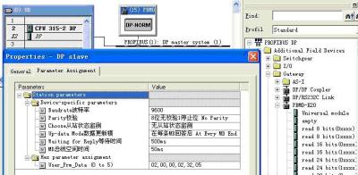

2、MODBUS转PROFIBUS网关Step7 的配置说明
(1)  Modbus-RTU 侧接    口的配置
在 Step7 硬件配置界面,添加了微硬模块 PBMDP-K20 之后,双击图标,在出现如图 1-1
的窗口,选择 Parameter Assignment。
图 1-1:Modbus-RTU 接口的设置
波特率和校验:必须设置的和您要连接的 Modbus 设备的一致,否则微硬模块和你要连接的设备无法通讯,下面设备的通讯接口的设置请参看他们手册的说明或者致电设备厂 家询问。
从站状态监测和数据更新模式:可以选择默认。
等待时间:推荐默认的 500mS,他的意思是微硬模块发出一条 Modbus 报文之后等待下面设备回答的时间,如果超出 500mS,不再等待直接发送下一条,如果在 500mS 内回来了, 紧接着等待一个空闲时间后发送下一条报文。
总线空闲时间:推荐默认的 50mS,他的意思是指,接到下面设备回答的报文之后等待
50mS 再发送下一条报文。有些设备响应速度比较慢,如果 50mS 太快的话,建议将此时间调 长。

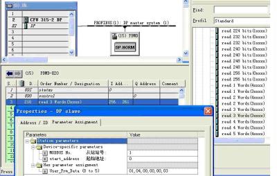

(2)  MODBUS转PROFIBUS网关 Modbus 报文的配置
下面举例说明,如阅读有困难请参看第三章 Modbus-RTU 简介。假如您要读取 Modbus 站号为 1 的设备的 3 区的寄存器地址从 0 开始的连续三个寄存器的值(3 区用户手册上可能 是 300XX 或者说支持 04 功能码(Modbus 报文第二个字节))。您可以在右边产品列表里面 PBMD-K20 下面选择“read 3 Words(3XXXX)”模块插入到 Slot3 里面,如图 1-2。
双击你插入的模块,选择 Parameter Assignment,从站站号即为你要访问的 Mobus 设备
的站地址,此例为 1;起始地址就是你要访问寄存器的起始地址,此例为 0。那么三个寄存 器回来的数据就存放在这里分配的 IB256-IB261 着 6 个字节里面。
其他您要读写的数据都可根据此例来配置。
