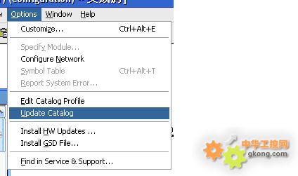

    首先加入GSD文件。将MODBUS转PROFIBUS网关的GSD文件(PBMDMM02.GSD)拷贝到C盘→Program Files→Siemens→Step7→S7DATA→GSD文件夹中。打开STEP7,建立新项目“英威腾”。进入硬件配置界面,在OPTIONS中选择UPDATE CATALOG,更新目录。

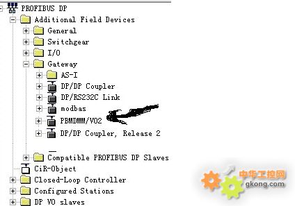

选择MODBUS转PROFIBUS网关;

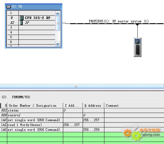

将MODBUS转PROFIBUS网关配置到PROFIBUS DP总线上;

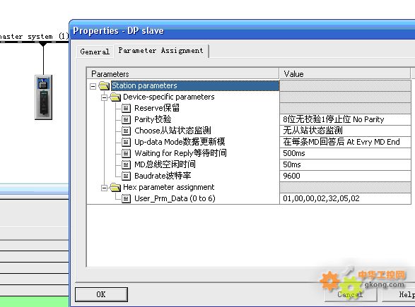

双击MODBUS转PROFIBUS网关,设置波特率、奇偶校验等参数;

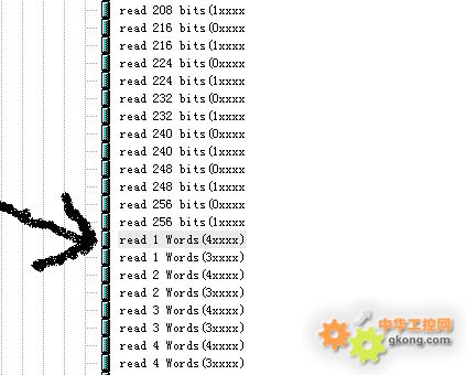

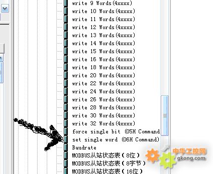

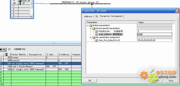

在右边设备栏中点开MODBUS转PROFIBUS网关,会看到很多读写的命令,这里需要选择读命令两条,写命令一条;

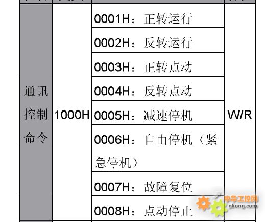

选择好了命令如下。第一个写命令用于控制正传、反转、点动,对应的地址是PQW256;第二个是读命令,读取变频器运行和故障状态PIW256;第三条是设置频率的命令PQW258。
下面这是第一条,需要写的数据,起始地址为1000H,十进制为4096

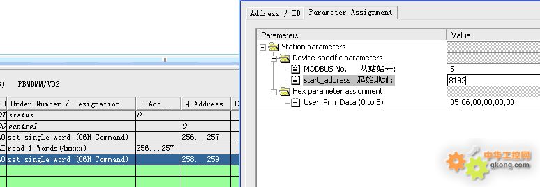

双击该条命令,填写MODBUS站号5和数据起始地址4096;

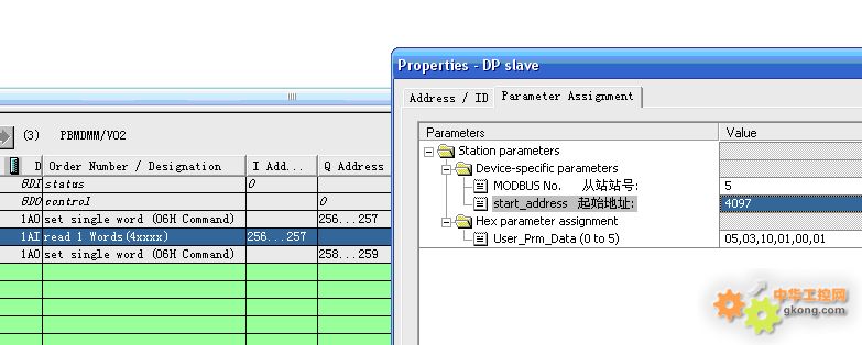

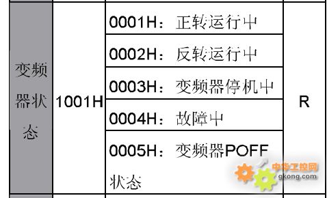

下面这是第二条,需要读的数据,起始地址为1001H,十进制为4097
双击该条命令,填写MODBUS站号5和数据起始地址4097;

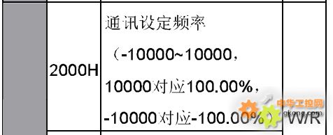

下面这是第三条,需要写的数据,起始地址为1000H,十进制为8192
以上工作做完后,启动微硬MODBUS转PROFIBUS网关。
