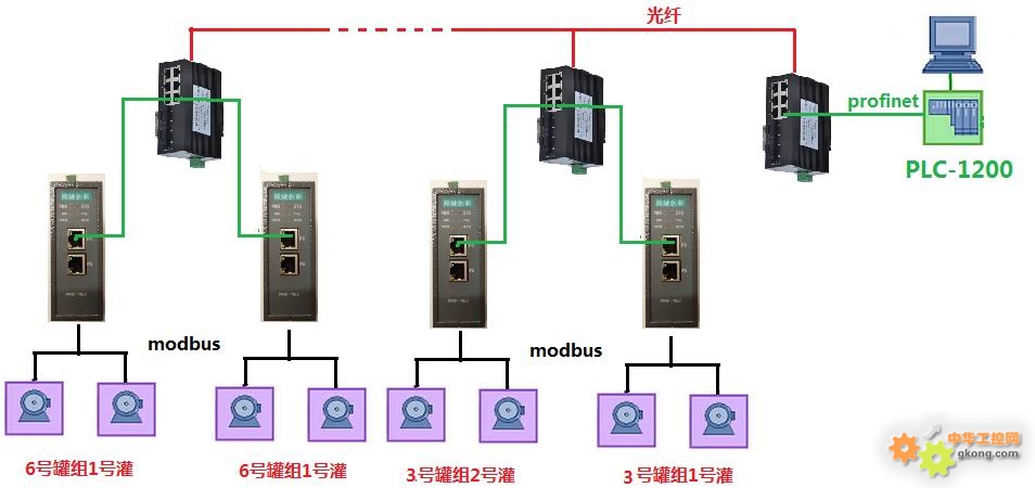

1.案例简介:本案例现场在天津市燃料油公司,该公司拥有15万吨储油设施, 本案应用于3~6号罐组。每个罐组有6~12个不等的油罐,每个油罐有两个电动阀门控制油罐的进油和出油。电动阀门采用的是modbus的通讯协议,PLC使用的是西门子1200系列PLC,现场采用PROFINET工业以太网通讯,通过modbus转profinet网关转换。由于油罐与控制室距离较远,所以现场采用微硬创新生产的WYS208/2F两光六电光纤以太网交换机。本案例的目的是在中控室控制油罐的进油、出油的开关以及电动阀门的位置等操作。

本例电动阀门是作为MODBUS的从站,所以PNMD485-K20作为MODBUS主站。
  1. 被连设备有几台?每台的设备地址是多少?每个设备的MODBUS通讯协议格式是什么?
本例每个油罐使用一台PNMD485-K20,每台PNMD485-K20带两台电动阀门,电动阀门设备地址分别设置为1号和2号,(本案例每个罐区有6~12个油罐设置方式相同)

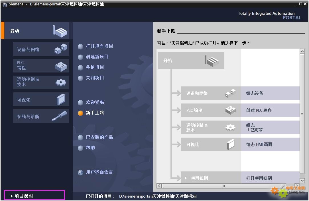

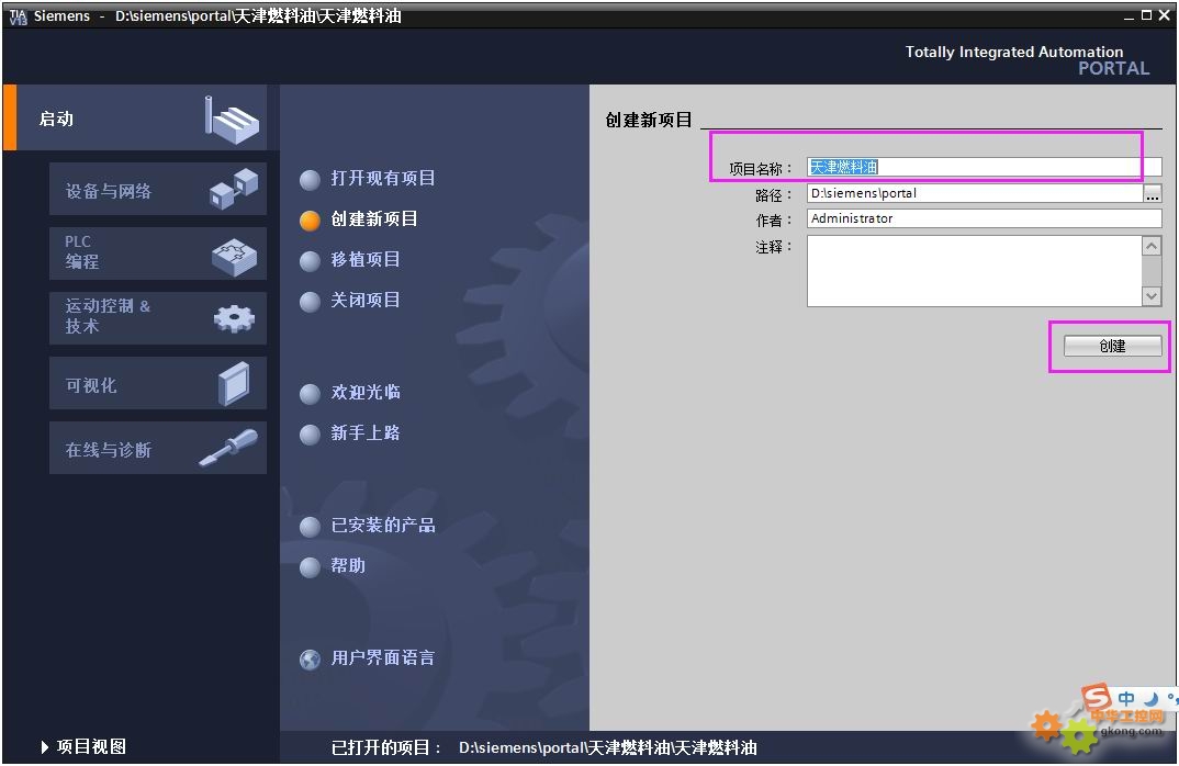

(1) 打开博途软件 “TIA Portal V13 ”创建新项目—>输入项目名称—>创建。图3-1:
图3-1
(2)点击项目视图,如图3-2

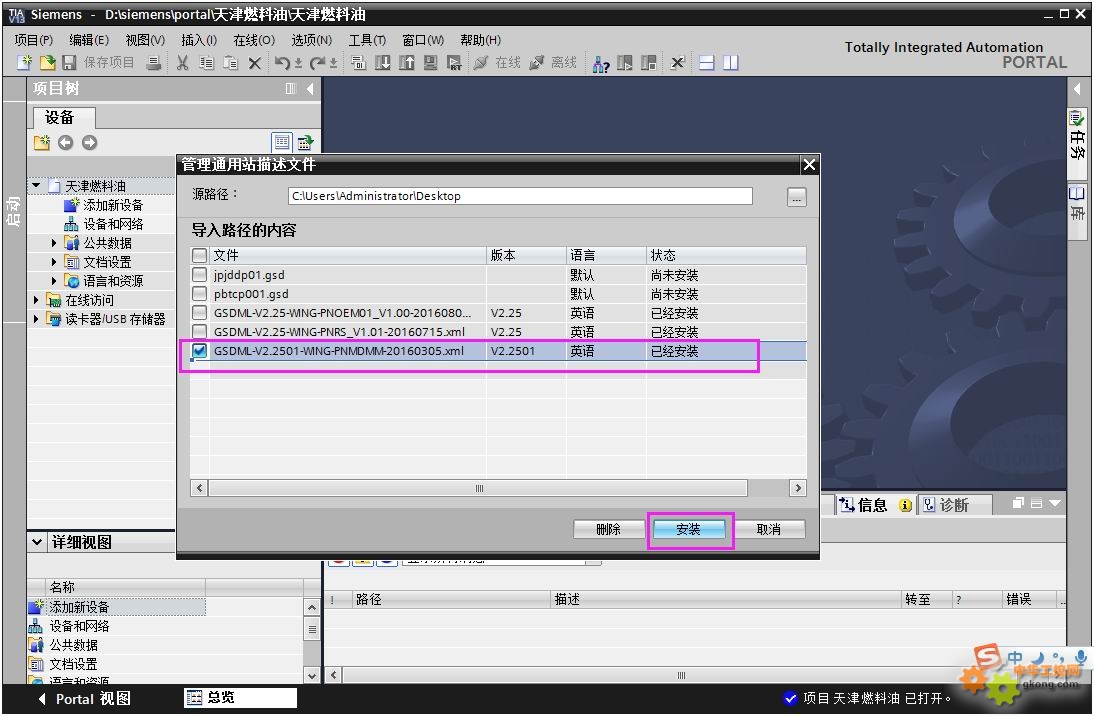

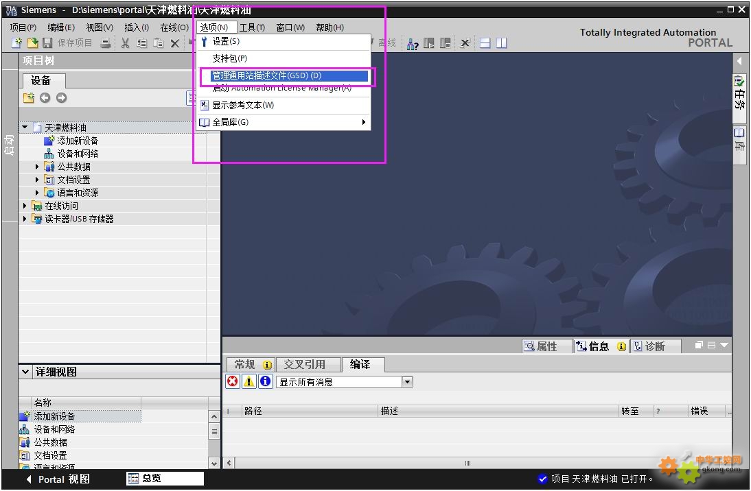

(3)安装XML文件3-3、3-4
图3-3
图3-4

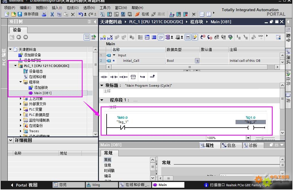

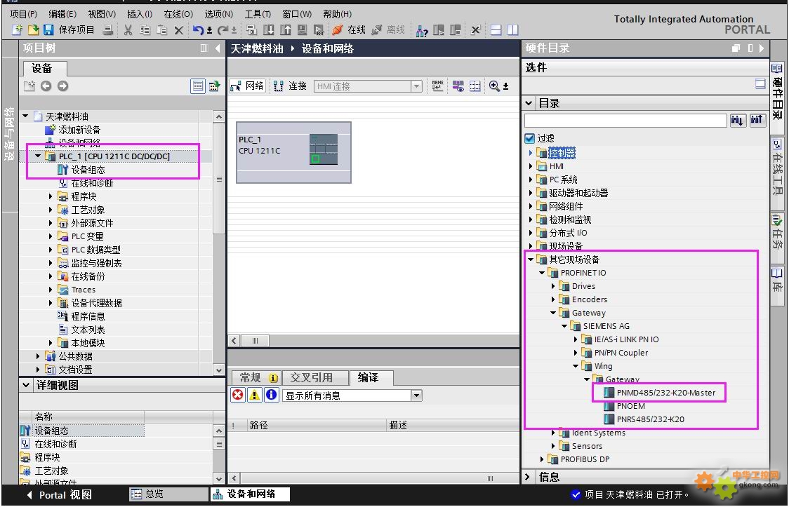

  1. 硬件组态----创建PLC,如图3-5
图3-5

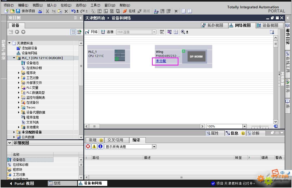

  1. 硬件组态----创建PN从站,如图3-6
图3-6

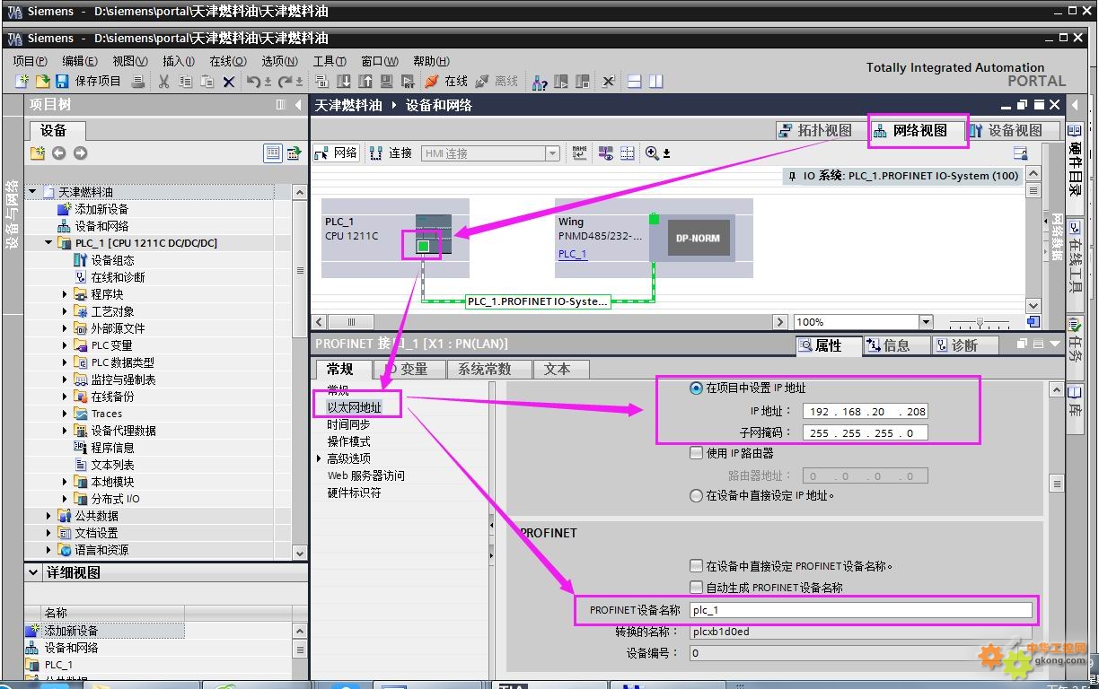

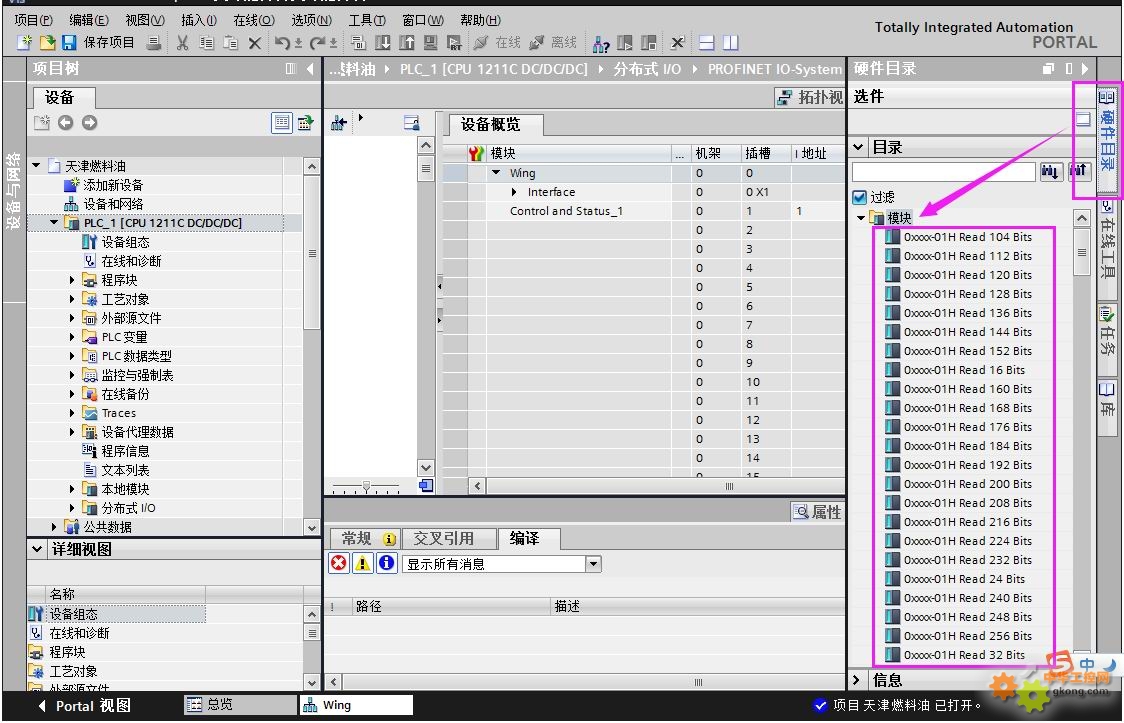

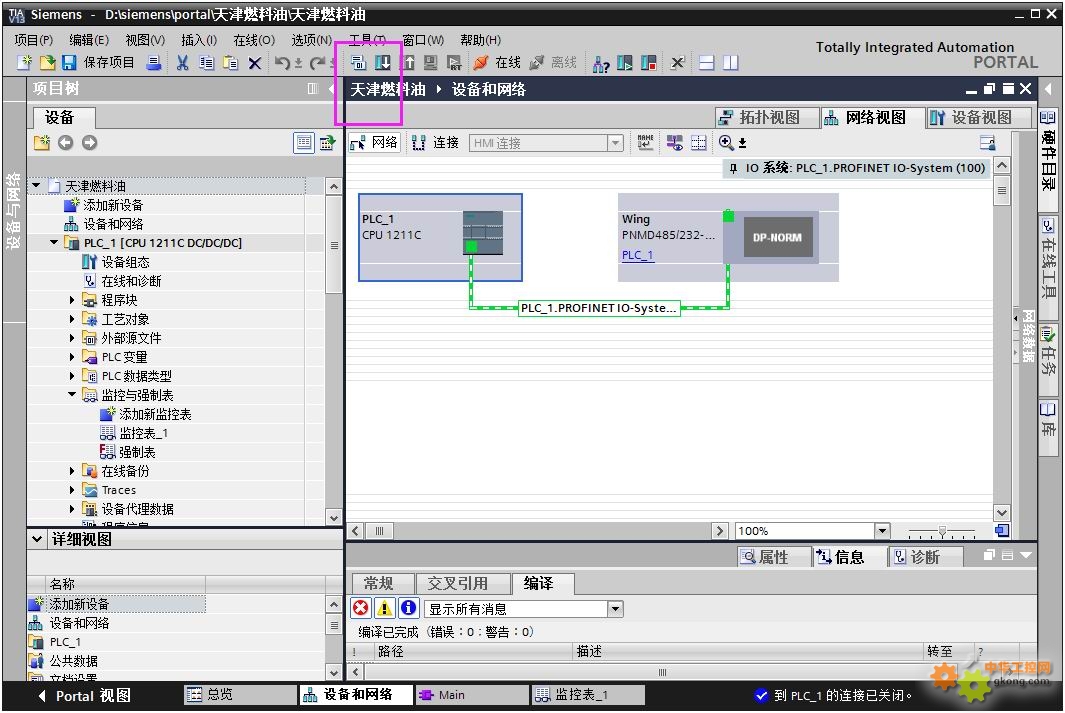

(7) 硬件组态---- 构建PROFINET链接,如图3-7,3-8
图3-7
图3-8

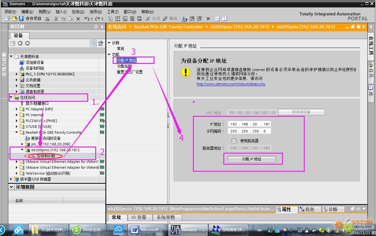

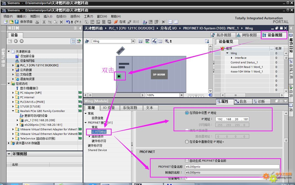

(8)       硬件组态----修改组态Modbus转ProfiNet网关PNMD485-k20的IP地址和名称(IP地址要和实际的PLC地址在同一网段,名称要和PNMD485-k20一致),如图3-9
图3-9
  1. 硬件组态----设置PLC的IP地址和名称,(此处设置的参数要和PLC实际参数一致),如图3-10
图3-10
  1. 硬件组态----设置组态的Modbus转ProfiNet网关PNMD485-K20的IP地址和名称,(此处设置的参数要和PLC实际参数一致),如图3-11
图3-11

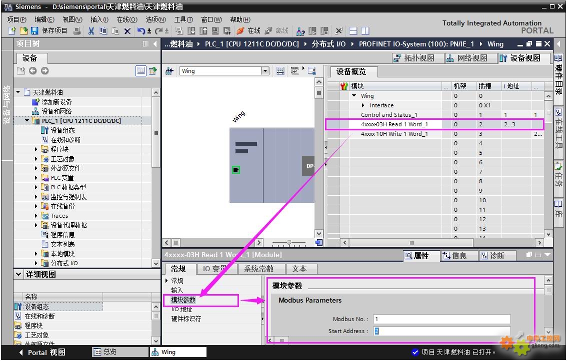

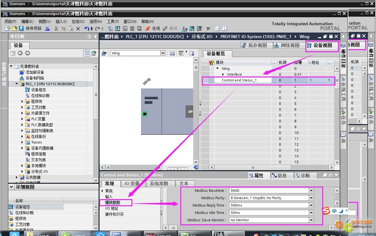

  1. 硬件组态----配置组态的模块参数(包含被连设备的波特率、校验位等信息,此处设置的参数要和被连设备实际参数一致),如图3-12
图3-12

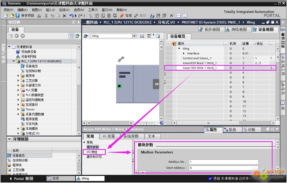

  1. 硬件组态----配置主站读写被连设备报文,如图3-13,3-14,,3-15
图3-13
图3-14
图3-15
  1. 硬件组态----启动Modbus转ProfiNet网关,如图3-16
图3-16
  1. 硬件组态----编译下载程序,如图3-17

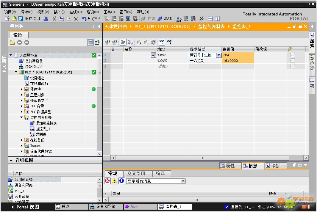

  1. 读写参数测试 :IW2 读取的是 电动阀门MODBUS地址40002的参数。如图3-18
  QW2 的bit2位表示开阀门,当该值置位,则可以看见阀门开动作。同理,可进行停止和关动作。
