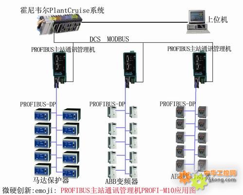

下面来看一下系统简图。下图简单清晰的描述出了整个系统的通讯联接。每个PROFIBUS主站通讯管理机下挂有多个PROFIBUS-DP从站设备,包括变频器、软起、和马达保护器。
     经过设计师的仔细研究,需要PROFIBUS主站通讯管理机PROFI-M10共计16台,平均每台接25个PROFIBUS-DP从站,经过计算每个PROFIBUS主站通讯管理机轮询25个PROFIBUS-DP从站的周期约为30ms。PROFIUS主站通讯管理机PROFI-M10在霍尼韦尔的系统下作为16个MODBUS从站,由DCS进行轮询数据交换。下面来分析一下DCS轮询16台PROFIUS主站通讯管理机PROFI-M10的周期需要多长时间。数据量最大的部分是电机保护器,每个电机保护器有30个字的数据需要传送,现场每个PROFI-M10接28个电机保护,总共840个字,也就是说每个PROFI-M10与DCS交换的数据量是840个字,按照每条MODBUS报文传110个字来算,每个PROFI-M10需要与DCS交换8次报文,每次时间为80ms,这样算下来是640ms。10套PROFI-M10共计6.4s。剩下的6台数据量很小,每台PROFI-M10与DCS交换一条报文就足够,轮询剩下6台PROFI-M10需要480ms。这样DCS轮询16台PROFI-M10时间为7s以内。如果每台马达保护器的数据量精简为10个字,整个的轮询时间能够控制在2s以内。

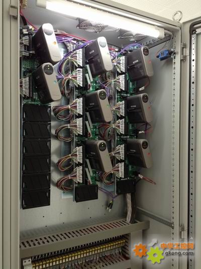

一、霍尼韦尔最新研发的PlantCruise的DCS  8 I/O系统

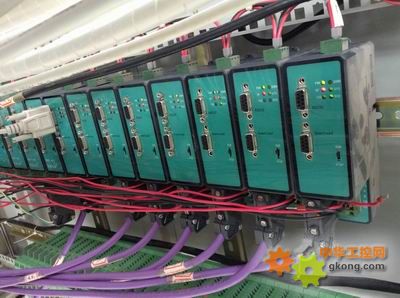

二、北京微硬创新科技有限公司的PROFIBUS主站通讯管理机PROFI-M10(能够实现PROFISBUS-DP转MODBUS)

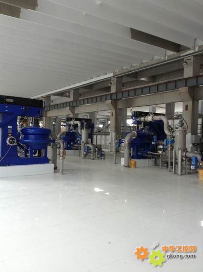

三、现场筛料粉碎工艺车间,有大量的电机和马达保护器安装在本车间
