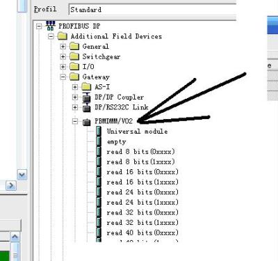

在右边设备栏中点开PBMDMM/V02网关,会看到很多读写的命令,这里需要选择读命令read 32 words(4XXXX);
