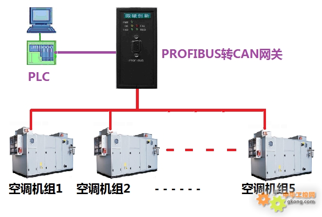

1.案例简介:本案例现场在北京市某药厂,该药厂主控制系统是西门子PLC S7-300,楼宇控制系统设备是CAN总线的通讯方式,所以要实现CAN设备和PLC之间的通讯。就需要使用CAN与ProfiBus的协议转换网关。本案例的目的是实现在300PLC的对楼宇控制系统的水泵、风机、中央空调设备进行控制。

  (3).每台的CAN设备对应的设备地址是多少?
         因为本例中微硬创新的ProfiBus转Can协议转换桥可以与12个CAN
     设备连接,所以可以最多带12个设备,但该现场根据每个设备的所连接
     的CAN 设备不同,由此,以转换网关PBCAN-K20与中央空调连接为例,
     该通讯一个网关共和5台中央空调系统连接。这5台空调CAN设备地址分
     别为 1, 6,7,10,11.

  3.应用网络简图:

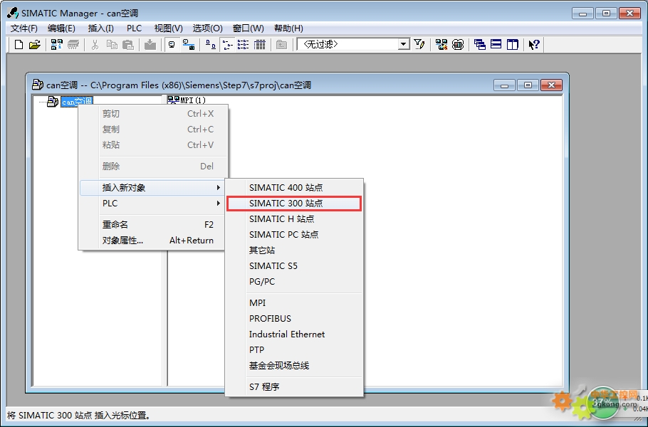

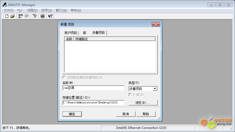

4.案例配置:导入GSD创建新项目(1) 打开step7软件“SIMATIC Manager ”文件—>新建。输入名称“can空调”图4-1:
图4-1 新建项目
(2)点击确认按钮,创建站点,本例选取的是西门子PLC300,如图4-2:双击站点进入硬件组态界面。(2)点击确认按钮,创建站点,本例选取的是西门子PLC300,如图4-2:双击站点进入硬件组态界面。
                                                图4-2 创建硬件组态

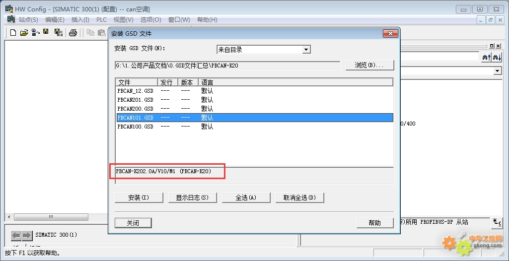

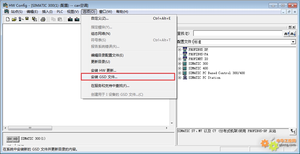

(3)在“选项”窗口选择“安装GSD文件”如图4-3、4-4:
图4-3 安装GSD文件(1)
图4-4 安装GSD文件(2)

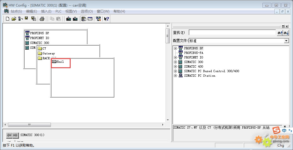

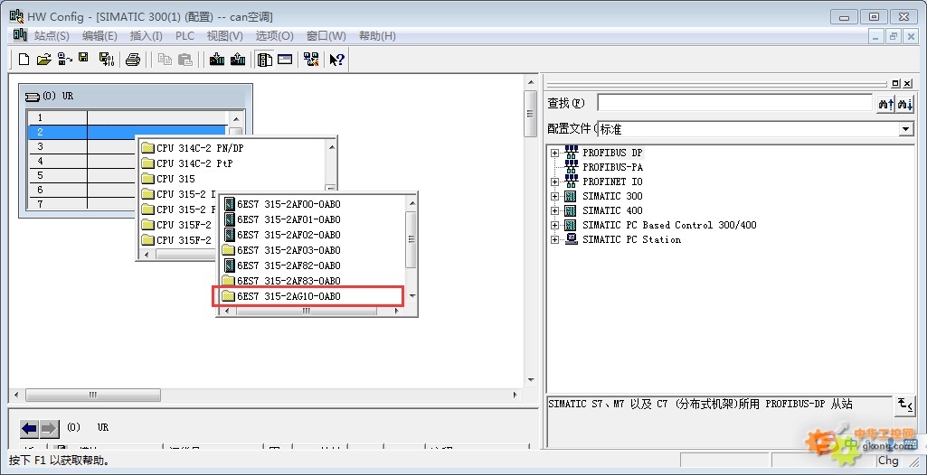

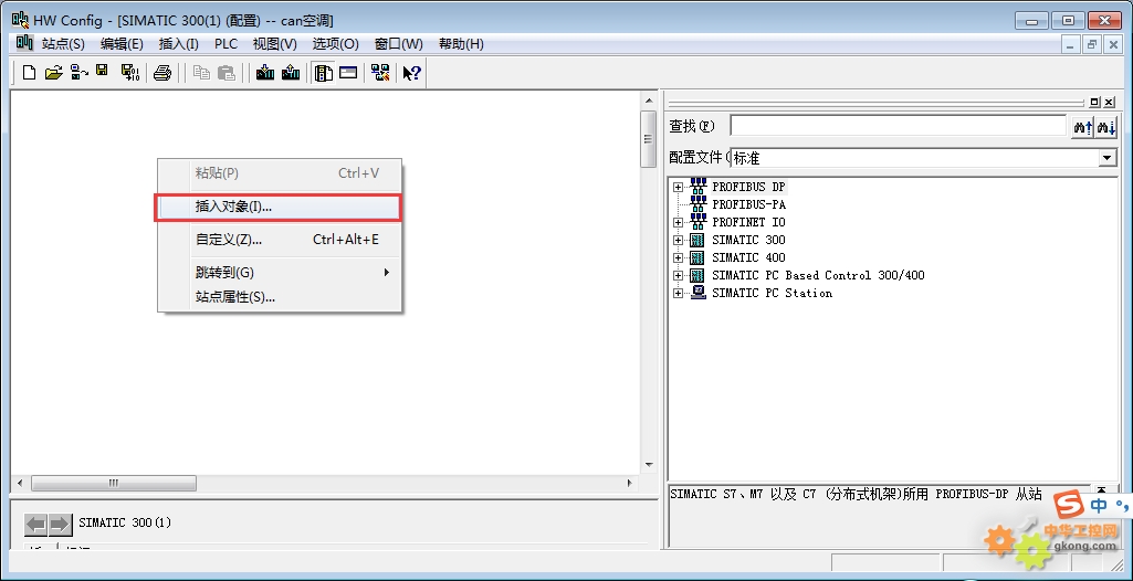

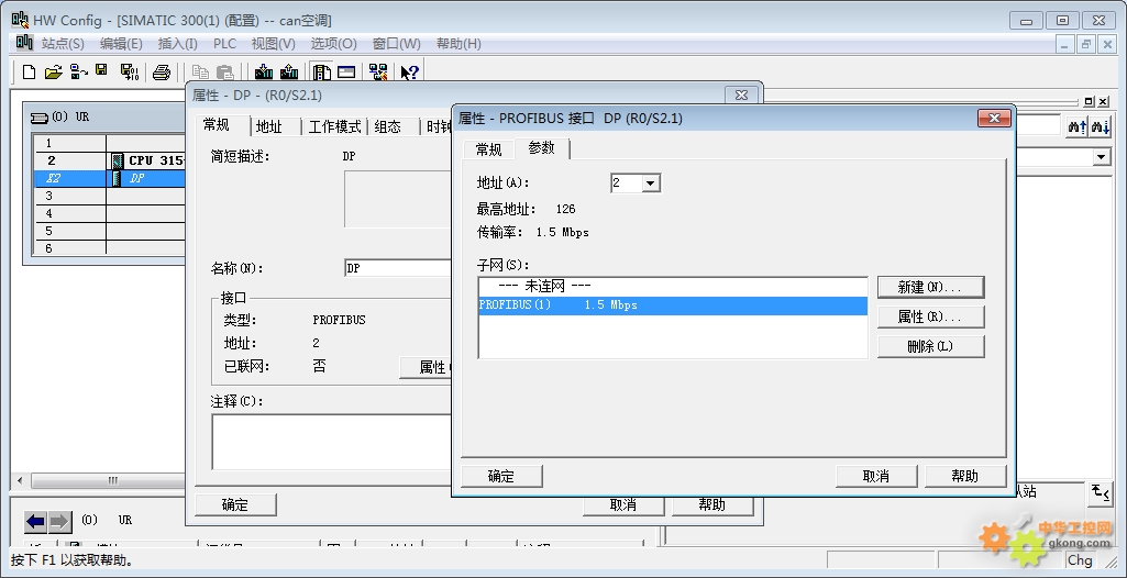

  1. 硬件组态----创建PLC,并设置DP通讯速率1.5M。如图4-5,4-6,4-7,4-8:
图4-5 硬件组态(1)
图4-6 硬件组态(2)
图4-7硬件组态(3)
图4-8硬件组态(4)

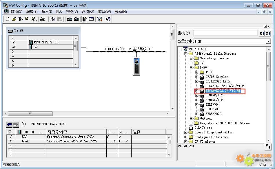

  1. 硬件组态----创建DP从站,将导入的GSD“PBCAN-K20/2.0A/V10/M1”下挂到DP总线上,如图4-9:
图4.9

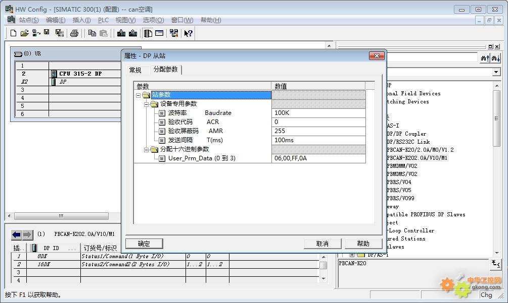

  1. 根据现场中央空调通过CAN通讯的通讯格式及参数内容,进行配置通讯速率配置如图4-10:
图4-10 配置CAN通讯波特率

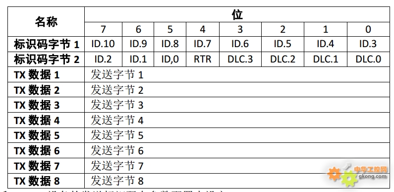

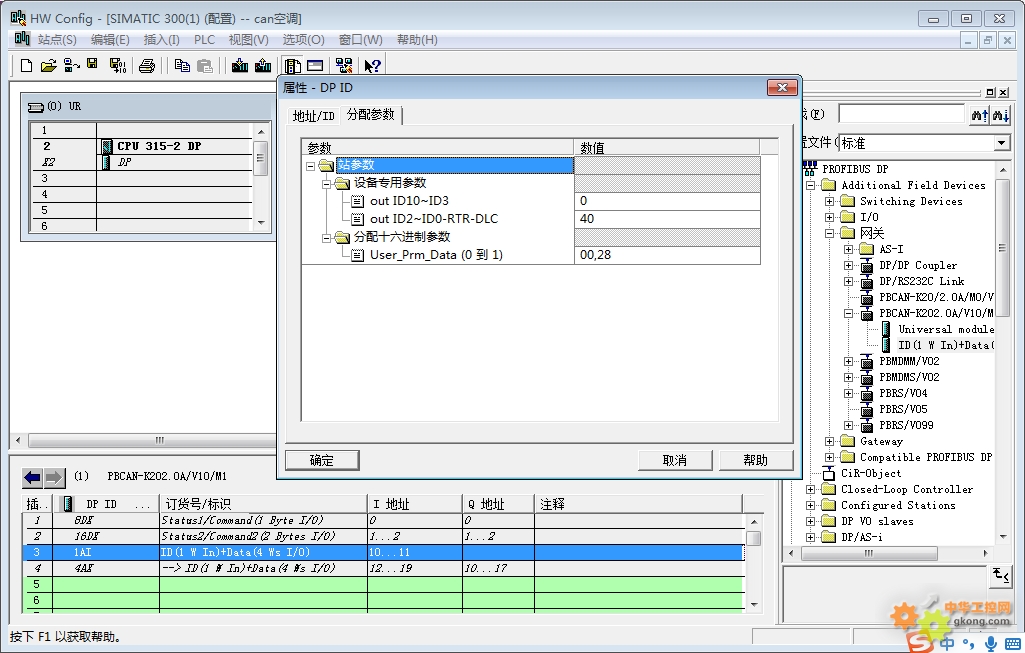

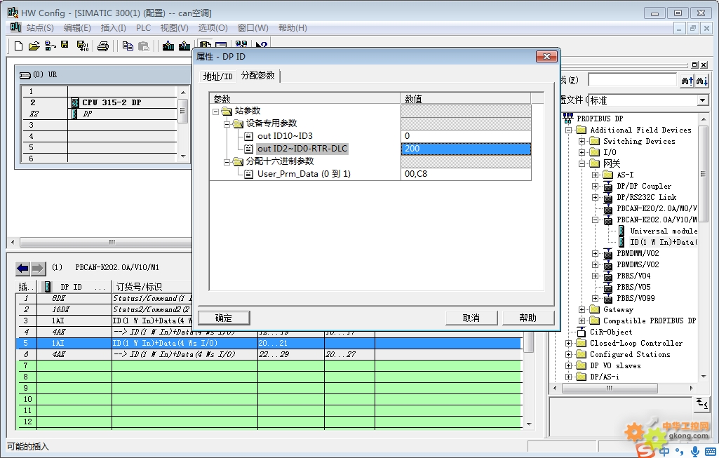

数据长度及ID设置参考PBCAN-K20的使用说明来进行设置,设置如图4-11所示:
图4-11 标识码配置图

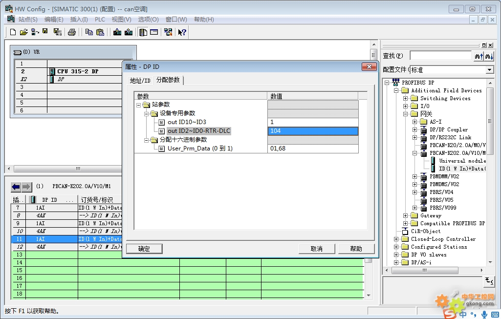

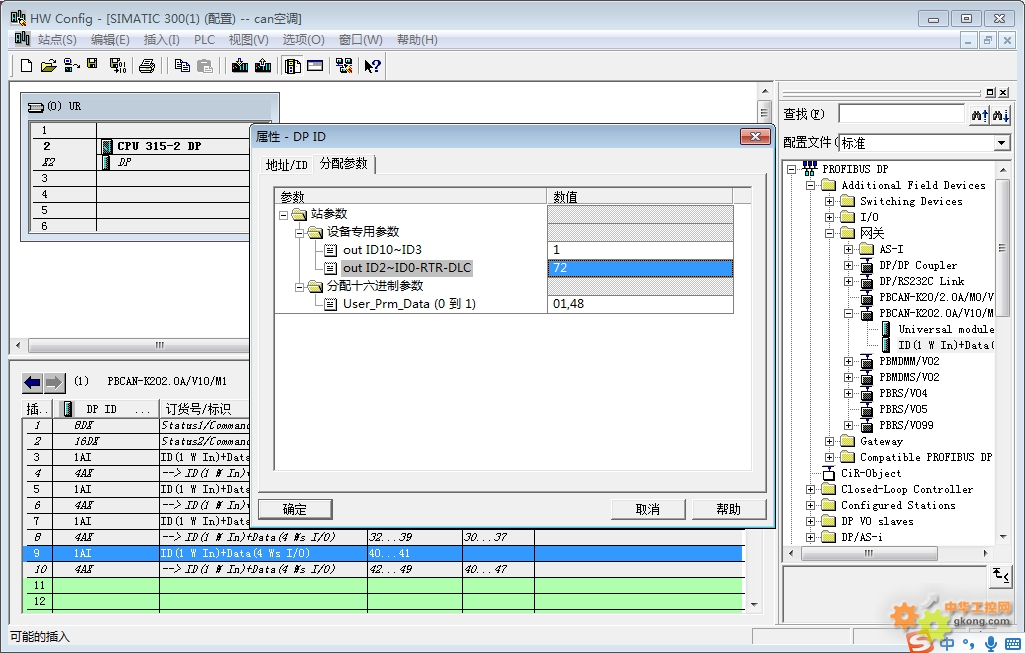

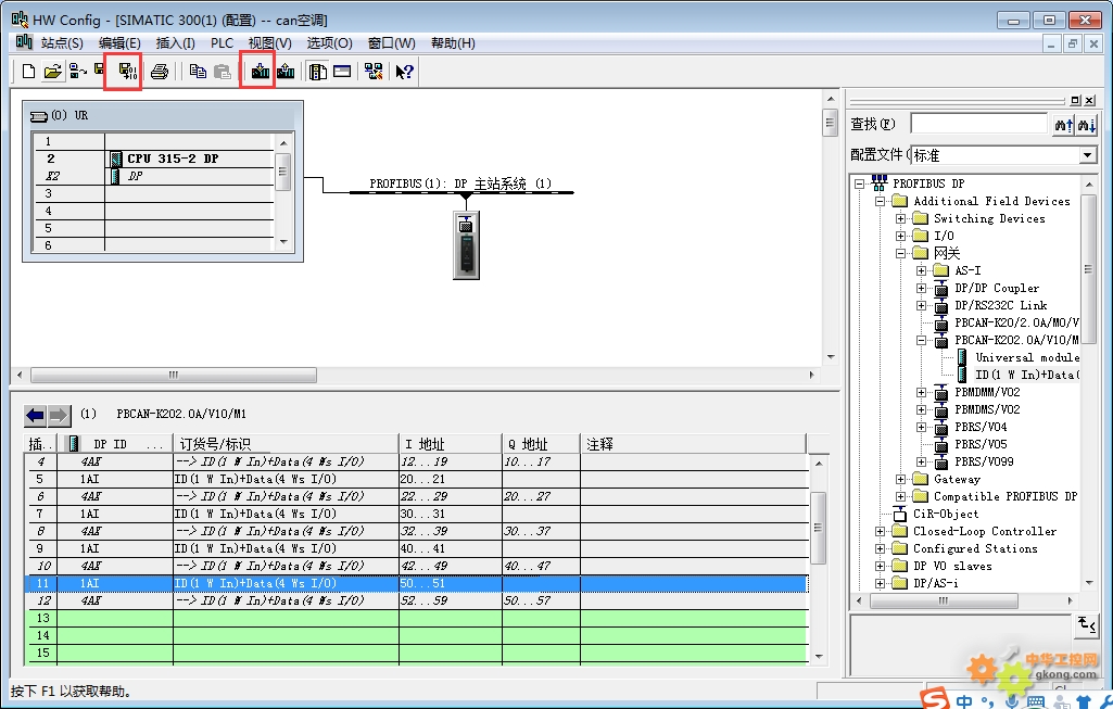

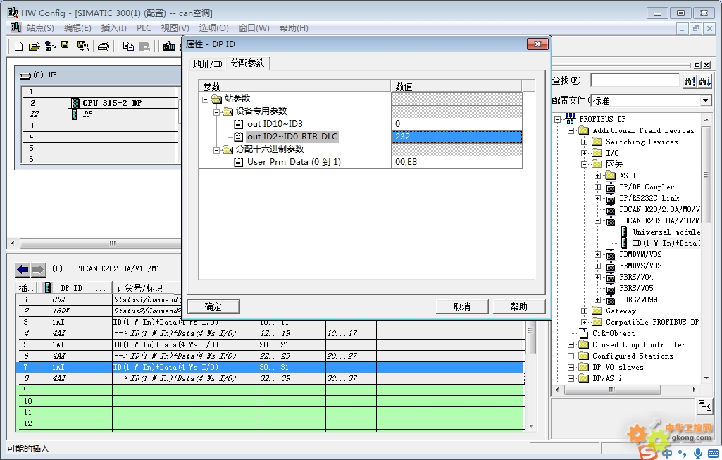

  1. 如图4-12(第一台ID号为1的机组),图4-13(第二台ID号为6的机组),图4-14(第
三台ID号为7的机组),图4-15(第四台ID号为10的机组),图4-16(第五台ID号
为11的机组):
图4-12第一台ID号为1的机组
图4-13第二台ID号为6的机组
图4-14 第三台ID号为7的机组
图4-15第四台ID号为10的机组
图4-16 第五台ID号为11的机组
  1. 硬件组态----编译下载程序,如图4-17
图4-17 下载PLC程序

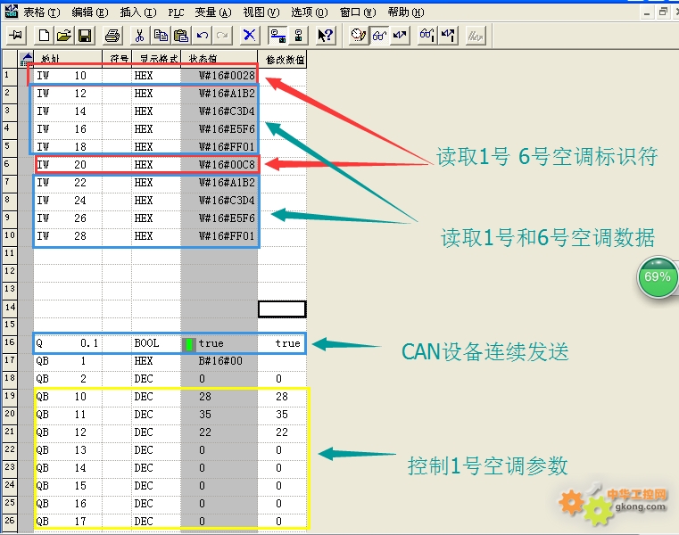

  1. 读写参数测试 :
       Ib12~ Ib19 读取的是1号空调机组数据。
       Ib22~ Ib29读取的是6号空调机组数据。
       Ib32~ Ib39读取的是7号空调机组数据。
       Ib42~ Ib49读取的是10号空调机组数据。
       Ib52~ Ib59读取的是11号空调机组数据。如图4-18
总结:经过上面简单的配置,用户可以很轻松的完成ProfiBus和Can的协议转换,在PROFINET总线协议下读取Can设备的数据
