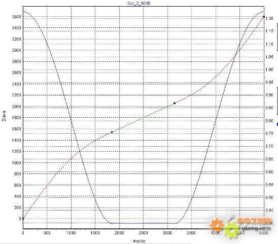

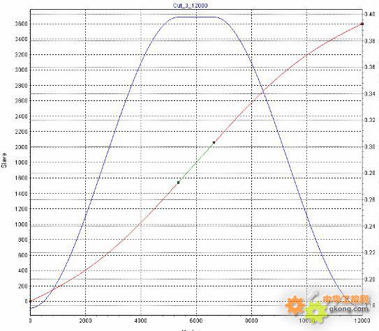

定长500毫米的电子凸轮曲线
定长1200毫米的电子凸轮曲线
 上图为不同定长时对应的典型电子凸轮曲线例。其中蓝色曲线就是电子凸轮的位置曲线,红色曲线是速度曲线,中间绿色线段为同步区域。同步区的速比是恒定不变的,可以看到,当定长较短时,非同步区的速比要提高;当定长较长时,非同步区的速比要减小,以保证切刀旋转周期与主轴定长输送周期一致。

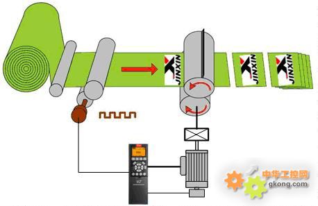

四、MCO305色标电子凸轮同步在色标定长切割上的应用:
电子凸轮色标定长飞剪的系统构成

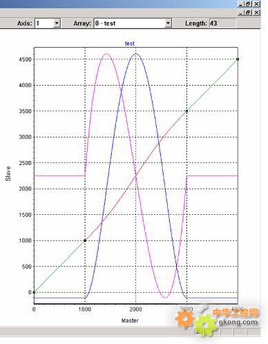

下面介绍一种最简单的电子凸轮曲线构造办法 — 4固定点描述电子凸轮同步飞剪曲线法,用上面的基本数据生成4固定点坐标数据表格如下:

按照此表,只需要知道定长,就算出所以的坐标点,然后调用 SETCURVE命令,MCO305就能自动生成新的电子凸轮同步飞剪曲线。
