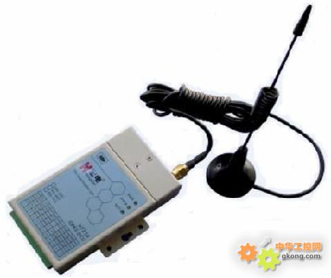

GPRS(General Packet Radio Service),通用无线分组业务,是一种基于GSM 系统的无线分组交换技术,提供端到端的、广域的无线IP 连接。通俗地讲,GPRS 是一项高速数据处理的技术,方法是以“分组”的形式传送资料到用户手上。
如图1所示是某公司的GPRS通信模块,你具有RS232/422/485接口,可与现场设备相连。其正常工作需要一张开通GPRS流量的移动通信服务商的SIM卡,并需要对其进行参数配置。参数配置时,使用其RS232、RS422或RS485接口与电脑串口相连,再使用该模块厂家的配置软件对其进行参数配置即可。具体接线端子及电气参数请参考相关模块产品手册,关于通信的相关参数配置下文论述。

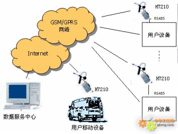

在GPRS远程监控系统方案中,现场设备的参数由GPRS模块读取并通过GPRS网络进入Internet,如图2所示。
在客户端,既可以是公共Internet,也可以是GPRS无线网络终端。
在客户端电脑上,为了方便应用,采用组态王实现监控画面的建立和数据接收。
图2 GPRS远程监控系统结构

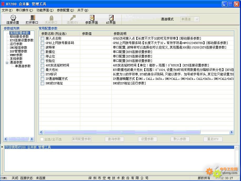

4.  GPRS模块的参数设置
图3 GPRS模块配置软件界面
一般情况下,需要设置以下参数:
1) 接入点名称
如果是中国移动的SIM卡,则设置为“CMNET”。

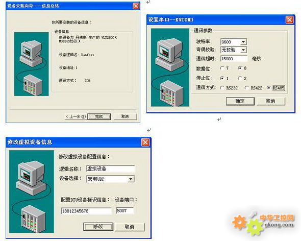

2) 波特率、数据位、停止位和校验位
分别设置为9600、8、1和NONE
3) DTU标识
GPRS模块上所安装的SIM卡卡号,即手机号。
4) 域名
如果用户有固定的IP地址,可以不设置该项而在“M2M平台IP地址”项直接设置IP地址。但一般情况下,目前用户所使用的均为动态IP地址,这就需要使用域名来标识客户端电脑,此时“M2M平台IP地址”项为0.0.0.0。
如果使用动态域名,推荐使用花生壳域名解析,免费使用,注册以后在客户端电脑上运行花生壳提供的软件,即可通过域名识别该电脑。如果客户端电脑处在一个局域网内部,则需要在路由器上面将5007端口的数据映射到该电脑在局域网内部的IP地址。
5) M2M平台端口号
此参数需要与组态王里面的COM口配置参数一致,为5007。

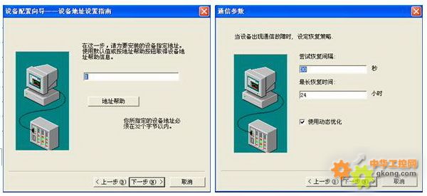

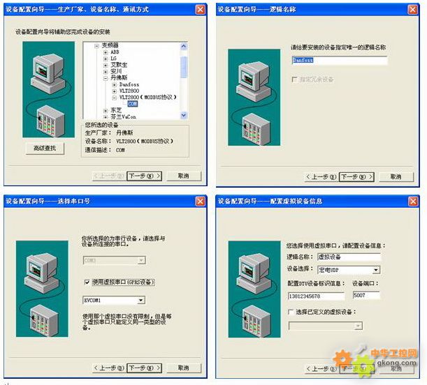

在组态王中建立虚拟串口设备,需要遵照以下几点规则:
a)   在一个虚拟串口上只能定义1 个虚拟设备;
b)   每个虚拟设备可以关联多个实际设备(设备的协议必须相同);
c)   与每个虚拟设备关联的实际设备地址不能重复;
d)   工程中所有虚拟设备或实际设备逻辑名称不能重复;
e)   不同虚拟设备的标识不能重复;
f)   同一厂家的虚拟设备端口号应该一致。
