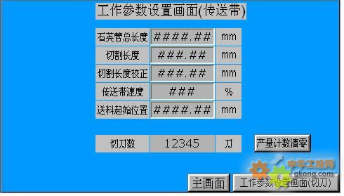

  改造系统采用三台Danfoss变频器和两块MCO305,以及一个台达HMI。系统采用RS485通讯。主机旋转采用4kW变频器直接拖动,通过HMI直接设定其运行频率。送料位置控制参数如下图所示。这些参数在变频器第19组参数开放出来,之所以采用HMI,主要是为了方便用户进行操作。
送料位置控制参数设置画面

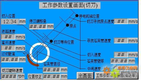

采用图示方法将比较复杂的切刀位置控制参数简洁明了了展示在用户面前,降低了用户的使用难度。
切刀位置控制参数设置画面
