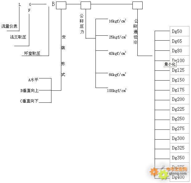

节流装置系列型谱说明:
※注:公称通径根据工艺条件要求,通径从Φ50~Φ400MM。
例:LGBA—16—80表示:标净环室孔板节流装置,水平安装,工作压力6kgf/cm2
公称通径为Dg80

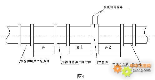

节流装置的安装和使用与下列管段和管件有关:节流件上游侧第一阻力件、第二阻力件,节流件下游侧第一阻力件,从节流件上游第二阻力件到下游第一阻力件之间的管段以及差压讯号管路等。

2)节流件前后要求一段足够长的直管段。这段足够长的直管段和节流件前的局部阻力件形式有关和直径比β有关。见表1(β=d/D;d为孔板开孔直径,D为管道内径)。
(4)节流件上游侧第一阻力件和第二阻力件之间的直管段长度可按第二阻力件的形式和β=0.7(不论实际β值是多少),取表一所列数值的1/2。
