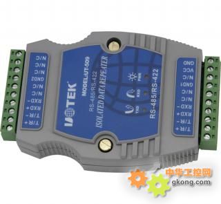

      RS485/422中继器主要起延长总线的传输距离,或放大信号的功能。
   由于485总线传输距离的延长,或者485总线中的485设备的增多,会使得485信号不断的衰减,最后可能导致485总线不稳定甚至不能使用,485总线中继器可以对已有的485信号进行增强和放大,增加RS-422/RS-485总线网络中485设备的数目。
    在通信距离为几十米到上千米时,RS485中继器被广泛使用。RS485中继器采用平衡发送和差分接收,因此具有抑制共模干扰的能力,加上接收器具有高的灵敏度,能检测低达200mV的电压,故传输信号能在千米以外得到恢复。
      中继器可以有效地抑制闪电(LIGHTNING)和ESD,提供每线600W的雷击浪涌保护功率,以及各种原因在线路上产生的浪涌电压和瞬态过压,并且极小的极间电容保证了RS422/RS485接口的高速传输。RS-422、RS-485输入端通过接线柱连接器连接。 RS-422、RS-485输出端通过接线柱连接器连接。转换器内部带有零延时自动收发转换,独有的I/O电路自动控制数据流方向,而不需任何握手信号(如RTS、DTR等),无需跳线设置实现全双工(RS-422) 、半双工(RS-485)模式转换,即插即用。
    中继器可以为点到点、点到多点的通信提供可靠的连接,点到多点每台中继器可允许连接128个RS-422或RS-485接口设备,数据通讯速率300-115.2KBPS,带有电源指示灯及数据流量指示灯可指示故障情况。

485/422转485/422中继器  UT-509
