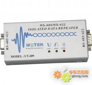

UT-209光电隔离型中继器、兼容RS-422、RS-485标准,能够延长RS-422/RS-485总线网络的通信距离,增加RS-422/RS-485网络设备的个数,可以将485总线进行光电隔离,防止共模电压干扰。可以支持RS-485总线与RS-422总线的自动切换。UT-209光电隔离型接口转换器可以为点到点、点到多点的通信提供可靠的连接,点到多点每台中继器可允许连接128个RS-422或RS-485接口设备,数据通讯速率300-115.2Kbps,带有电源指示灯及数据流量指示灯可指示故障情况。
产品概述:
1、RS485总线中如果485传输线达到一定的距离,而且处于复杂的外部环境,从而容易受到外部环境的电磁感应等外部干扰。中继器中的光电隔离及DC/DC隔离模块,能够提供高达2500Vrms的隔离电压,接口两端带有快速的瞬态电压抑制保护器可以有效地抑制闪电(Lightning)和ESD,并且提供每线600W的雷击浪涌保护功率以及各种原因在线路上产生的浪涌电压和瞬态过压,并且极小的极间电容保证了RS-422/RS-485接口的高速传输。
2、在有一定距离的情况下通讯时,RS485通讯接口是一个不错的选择,但超过RS485接口的可靠传输距离时,会使得RS485信号不断的衰减,最后可能导致485总线不稳定甚至不能使用,就需要加装中继器以延长传输距离,增加传输的可靠性、稳定性、安全性。
3、在现场施工当中,由于485总线的距离比较远,在其中形成了电位差,从而产生了共模干扰,导致稳定性降低。485总线中继器的光电隔离器能够提供2500Vrms的隔离电压,可以有效的将485总线相互隔离,防止共地干扰。其中的DC/DC模块,可以将两端的电源完全隔离。从而实现完全隔离。
4、RS485中继器采用专业的I/O电路,使用数据流向自动控制技术,自动判别和控制数据传输方向,无需更改软硬件,可以很方便的实现RS-485总线与RS-422总线之间的切换。采取零延时设计,传输速度快。自动侦测串口信号速率,无需设置串口波特率。
5、中继器一般加装在两端设备中间部分效果最好,如果装在离主站最近的位置,放大的可能是一个已经失真的信号;如果离主站太远,则有可能起不到明显效果。中继器安装位置合适后的总线传输长度大为增加。
6、工业级高性能RS485中继器采用全双工、半双工通用光电隔离、防雷、防静电ESD、防浪涌,抗干扰能力强。

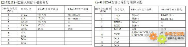

宇泰UT-209连接器和信号
UT-209中继器支持以下四种通信方式:
1、点到点/四线全双工
2、点到多点/四线全双工
3、点到点/两线半双工
4、点到多点/两线半双工
中继器作为全双工或半双工接线时,为了防止信号的反射和干扰,需在线路的终端接一下匹配电阻(参数为120欧姆1/4W)。
