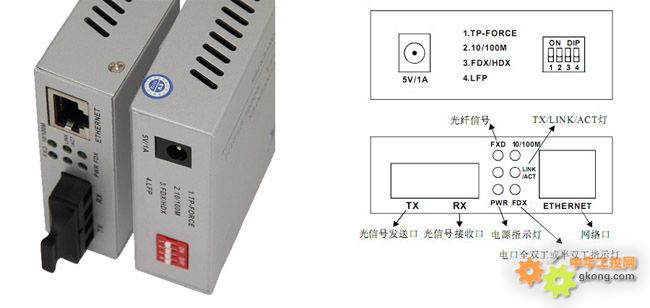

TX——光信号发送口
常亮,光口发送连接正常;
不亮,发送连接错误
RX——光信号接收口
常亮,光口接收连接正常;
不亮,接收连接错误
FDX——电口全双工或半双工指示灯
常亮,电口工作于全双工;不亮,半双工;闪亮,半双工有碰撞
LNK/ACT——TX/LINK/ACT灯
常亮,光纤连接正确正常;
不亮,光纤连接错误;闪亮,电口有数据传输100M
常亮,电路速率为100M;不亮,电路速率10M
PWR——电源指示灯
常亮,电源工作正常,反之错误

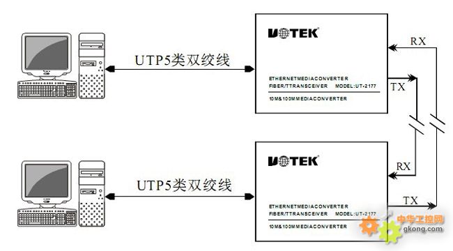

网络光纤收发器安装示意图:
