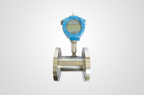

流量计的种类有很多,下面我们主要介绍一下涡轮流量计传感器,其由表体、导向体(导流器)、叶轮、轴、轴承及信号检测器组成。 涡轮,亦称叶轮,是传感器的检测元件,它由高导磁性材料制成。叶轮有直板叶片、螺旋叶片和丁字形叶片等几种,也可用嵌有许多导磁体的多孔护罩环来增加一定数量叶片涡轮旋转的频率,叶轮由支架中轴承支撑,与表体同轴,其叶片数视口径大小而定。叶轮几何形状及尺寸对传感器性能有较大影响,要根据流体性质、流量范围、使用要求等设计,叶轮的动平衡很重要,直接影响仪表性能和使用寿命。
 1.输出功能: (1)脉冲输出,p-p值由供电电源确定 (2)4~20mA两线制电流输出 (3)单位体积脉冲输出及传感器原始脉冲输出 (4)带有RS485通迅接口 2.供电电源: (1)DC5~24V (2)标准型3V锂电池安装于仪表内部可连续使用八年以上 (3)温压补偿型3V锂电池安装于仪表内部可连续使用四年以上 3.温度压力补偿型: (1)显示标准瞬时流量及标准累计流量 (2)显示当前压力、温度、电池电压
