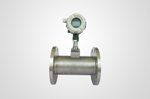

在使用涡街传感器过程中雷电对其会造成什么样的影响。
  第一、雷电经过电源部分侵入烧坏传感器。
  第二、雷电产生的同时伴随强大磁场仪表电子元件产生磁感应,瞬间生成强电压和电流,击穿绝缘烧坏传感器。
  第三、雷电脉冲波经过无线网络侵入流量传感器烧坏通讯芯片或传感器。
LU型磁电式智能涡街流量计
  防雷电要根据现场环境,不能笼统采用一种防雷方案,常用的防雷方案有:
  1、外部防雷。包括避雷针、避雷带、引下线、接地极等等。
  2、内部防雷。在需要保护设备的前端安装合适的防雷器,使设备,线路与大地形成一个有条件的等电位体。
  这两种防雷方案相互补充,外部防雷系统保护建筑物本体免受雷击,而内部防雷是防止感应雷和其他形式的过电压侵入设备造成损坏。
  如果流量传感器已经损坏,最好先检查一下是否装有避雷针,有的话在检测点测一下接地电阻是否合格;如果流量传感器是和管道法兰连接的,还需检查内部放大板的接地螺丝是否接好,外壳可以单独用铜网做一个底线连到管道法兰螺栓上,再就是电缆进线了,外面的保护管和连接金属软管端部一定要用卡套拧进进线孔内;此外还可以在前端加个浪涌保护器。
  还得说明一下,不是传感器安装的时候考虑了防雷措施,工作就已经结束了。在每年的雷雨季节前同样也需要对安装的涡街流量传感器做定期检查。若发现接地电阻值有很大变化时,应对接地系统进行全面检查,必要时可补打接地桩。如果防雷装置各部分导体因腐蚀或其他原因引起折断、锈蚀达30%以上时,必须进行更换。另外还需检查接地装置周围的土壤有无沉陷现象等。
