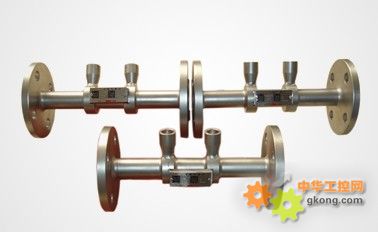

节流装置又称为差压式流量计,是由一次检测件(节流件)和二次装置(差压变送器和流量显示仪)组成广泛应用于气体.蒸汽和液体的流量测量.具有结构简单,维修方便,性能稳定,使用可靠等特点.在流量测量的过程中,由于被测介质的复杂,测量方法亦是多种多样,由此也就出现了各种基于不同测量原理的流量传感器或节流件。按测量方法和结构来讲,可分为:差压式、浮子式、容积式、涡轮式、电磁式、涡街式、超声波式,热式,科里奥利式,按安装方式来讲,可分为:插入式,封闭管道式,明渠式。
      孔板节流装置是标准节流件可不需标定直接依照国家标准生产:
  1.国家标准GB2624-81<流量测量节流装置的设计安装和使用
  2.国际标准ISO5167<国际标准组织规定的各种节流装置
  3.化工部标准GJ516-87-HK06
  特点
  孔板流量传感器是将标准孔板与多参数差压变送器(或差压变送器、温度变送器及压力变送器)配套组成的高量程比差压流量装置,可测量气体、蒸汽、液体及天然气的流量,广泛应用于石油、化工、冶金、电力、供热、供水等领域的过程控制和测量。
  适用范围
  1.公称直径:15mm≤DN≤1200mm
  2.公称压力:PN≤10MPa
  3.工作温度:-50℃≤t≤550℃
  4.量程比:1:10,1:15
  5.精度:0.5级,1级
  安装注意事项
  可水平、垂直或倾斜安装,应保证管内充满液体。
  节流装置前,后直管段应是直的,无肉眼可见弯曲,同时应是“圆的",内壁应洁净,无凹坑与沉淀物。
  直管段长度要求及节流装置安装应符合GB/T26224—93有关规定。
  引压管路安装应符合标准规定的规范。
