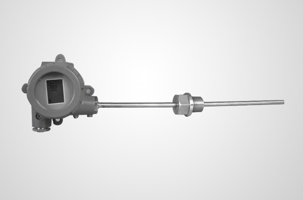

FG800两线制智能温度变送器是多功能,高精度通用智能温度变送器,它适用于各种热电偶,热电阻,mv及欧姆信号输入,输入信号被转换成与温度相对应的4-20mA模拟信号输出。可广泛应用于石油,化工,冶金,电力,机械,轻工等领域。 其技术特点是:适用于多种温度传感器输入;多种输入连接方式:温差测试(双阻,双偶),热阻(二线,三线,四线)测试;具有高强度的抗电磁和射频干扰能力;变送器电路失灵自动报警;温度变送器输出的4-20mA可校准;具有本安防爆,防腐性能,适合于易爆现场安装。
