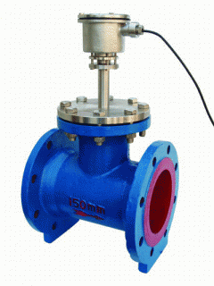

  如今的涡轮流量传感器的类型是比较多的了,因此菲格瑞思插入式涡轮流量传感器的应用也都广泛起来。菲格瑞思插入式涡轮流量传感器的高智能、高可靠性以及较高的性价比都受到了人们的关注和青睐。那么接下来我就带大家来对菲格瑞思插入式涡轮流量传感器做一个详细的了解。
北京菲格瑞思插入式涡轮流量传感器

  1、简易式流量计安装方法
  简易式流量计安装方法在满足流量计直管段要求的安装点上开一个Φ100的圆缺。用Φ109×4.5mm基座的下管段与管道上开好口的圆缺焊接,基座焊接后目测不得有明显的歪斜。将测速探头插入管道中,调整好插入深度使测头中心与管道的中轴想吻合,测头中心线与管道中轴线的夹角不应大于5度,然后调整好流向标使其与流体的流向相同。把法兰或球阀与焊接好的基座对接,用螺栓紧固好。
  2、球阀式流量计(有截止阀型)安装和拆卸方法
  球阀式流量计(有截止阀型)球阀式流量计技术要求未注尺寸和材料均由用户根据耐压强度和防腐要求自行确定。“安装基座”在管道上的位置应端正,直观应无明显的偏斜。非钢制管道可用夹箍固定“安装基座”,但夹箍上必须有图中所示的空隙尺寸85mm,以便在安装球阀时由此空隙穿入螺栓M16×65。
