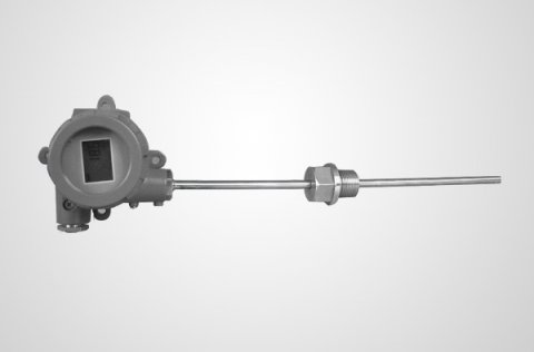

 北京菲格瑞思温度变送器
一、菲格瑞思温度变送器的正确使用技巧
1、菲格瑞思智能温度变送器的安装应保证其周围的环境温度不超过技术标准规定的范围,尽量安装在无振动或振动小的地方,探头插入的浓度最好为介质管道直径的1/2~2/3。
2、不同型号的智能温度变送器应按各自的说明书接线,对于具有安全防爆要求的仪表,接线时特别注意不能短路。
3、在本质安全防爆系统中使用智能温度变送器时,要特别注意使用配套的安全栅。
4、对于防爆仪表,原则上不允许带电拆卸变送器或仪表接线,需要更换或拆卸时,应按防爆要求停电后进行。
5、定期检查校验各项技术指标是否符合要求,校验周期一般为1年或一个装置检修周期。未经许可,不得复制或外传。
6、变送器在运行中应保持清洁、零部件完整。
二、菲格瑞思温度变送器的主要特点
1、采用环氧树脂密封结构,因此抗震、耐温,适合在恶劣现场环境中安装使用。
2、现场安装于热电阻、热电偶的接线盒内,直接输出4~20mA,这样既省去较贵的补偿导线费用,又提高了信号长距离传送过程中的抗干扰能力。
3、精度高、功耗低、使用环境温度范围宽、工作稳定可靠。
4、量程可调,并具有线性化较正功能,热电偶温度变送器具有冷端自动补偿功能。应用面广,既可与热电偶、热电阻形成一体化现场安装结构,也可作为功能模块安装入检测设备中。
