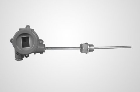

 菲格瑞思一体化温度变送器

二、菲格瑞思一体化温度变送器的主要特点
1、菲格瑞思温度变送器可二线制传送。信号转换器供电的两根导线同时也传送输出信号
2、输出恒流信号或恒压信号,抗干扰能力强、远传性能好。
3、信号转换器用环氧树脂封装成模块,具有抗震动、耐腐蚀、防潮湿等优点,可用于条件较差的场所。
4、热电偶的毫伏信号经信号转换器直接转换成4~20mA电流输出,用普通电缆线传送信号,可省去价格昂贵的补偿导线。
5、带现场显示的菲格瑞思温度变送器既输出4~20mA的电流信号,又能在测温现场读到实测温度,给操作人员带来很大方便。
6、精度高、抗干扰、长期稳定性好、免维护、可远传(最远达1000米)。
