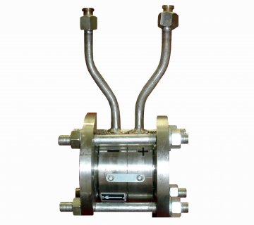

  现在我们不难发现,在化工、电力、供水等众多的工业部门当中,我们都会使用到菲格瑞思孔板流量计。菲格瑞思孔板流量计是将标准孔板与多参数差压变送器(或差压变送器、温度变送器及压力变送器)配套组成的高量程比差压流量装置,可测量气体、蒸汽、液体及引的流量。下面我们就来详细地去了解下菲格瑞思孔板流量计的一些应用的常识。

  安装管道条件:
  1、节流件前后的直管段必须是直的,不得有肉眼可见的弯曲。
  2、安装节流件用得直管段应该是光滑的,如不光滑,流量系数应乘以粗糙度修正稀疏。
  3、为保证流体的流动在节流件前1D出形成充分发展的紊流速度分布,而且使这种分布成均匀的轴对称形,所以
  A、直管段必须是圆的,而且对节流件前2D范围,其圆度要求其甚为严格,并且有一定的圆度指标。具体衡量方法:
  ①节流件前OD,D/2,D,2D4个垂直管截面上,以大至相等的角距离至少分别测量4个管道内径单测值,取平均值D。任意内径单测量值与平均值之差不得超过±0。3%
  ②在节流件后,在OD和2D位置用上述方法测得8个内径单测值,任意单测值与D比较,其最大偏差不得超过±2%
  B、节流件前后要求一段足够长的直管段,这段足够长的直管段和节流件前的局部阻力件形式有关和直径比β有关,见表1(β=d/D,d为孔板开孔直径,D为管道内径)。
  4、节流件上游侧第一阻力件和第二阻力件之间的直管段长度可按第二阻力件的形式和β=0。7(不论实际β值是多少)取表一所列数值的1/2
  5、节流件上游侧为敞开空间或直径≥2D大容器时,则敞开空间或大容器与节流件之间的直管长不得小于30D(15D)。若节流件和敞开空间或大容器之间尚有其它局部阻力件时,则除在节流件与局部阻力件之间设有附合表1上规定的最小直管段长1外,从敞开空间到节流件之间的直管段总长也不得小于30D(15D)。
