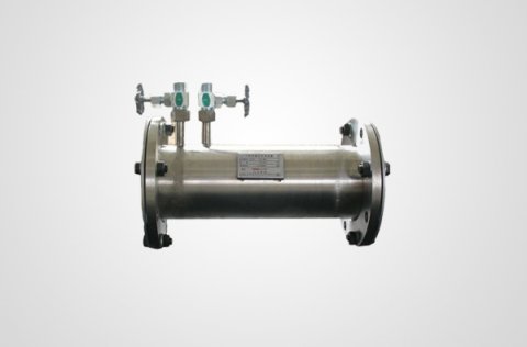

我们应该知道V锥流量计其实就是差压式流量计其中的一种,由于菲格瑞思LGVH系列的V锥流量计的测量精度是比较的高的。因此我们在很多的工业领域当中都会使用到V锥流量计。那么接下来我们就来看看菲格瑞思LGVH系列的V锥流量计的维护工作是怎样展开的?
 菲格瑞思LGVH系列的V锥流量计
