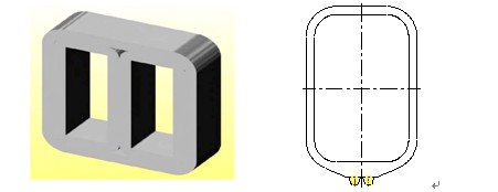

三柱非晶合金铁心形状见图1。铁心的有效截面等于铁心横截面乘以系数,即S1=k·S,S1为有效截面,S为横截面,k为叠片系数。不同的非晶合金铁心供应商提供的产品,其k值略有差别,由于非晶合金铁心的填充系数较低,k值一般取0.86左右。铁心截面选取时要考虑到磁通密度在1.3T左右,与硅钢片的铁心相比较低,这是因为非晶合金的饱和磁密在25℃只有1.55T,而硅钢片则有2.03T,且非晶合金饱和后损耗和发热十分严重,有被单方向磁化的可能。铁心重量GF等于内二个框和外一个框重量。公司开发的SCBH15-2000/10产品,取磁密B=1.153T,单位损耗0.19W/kg。

图1 三柱非晶合金铁心 图2 高压线圈(矩形)

根据非晶合金变压器的特殊要求,必须采用矩形绕组。矩形绕组与常规圆形绕组从设计、工艺上都有较大区别。设计上应当选取合适的绕制裕度,工艺上采取夹具整型,矩形绕组的径向尺寸得到很好的控制。低压线圈为箔式树脂浇注矩形线圈,增加了抗短路能力,出线由铜排完成。
高压线圈见图2,为树脂浇注矩形线圈。
