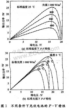

光伏电池是一种利用光生伏打效应把光能转换为电能的器件,当太阳光照射到半导体P-N结时,会在P-N结两边产生光生电压,接上负载,就会产生电流。该电流与光照强度成正比,当接受的光强一定时,就可以将光伏电池看成是恒流源。光伏电池由于受外界环境(主要包括温度,光照强度)的影响,使它的输出具有明显的非线性。
由图1(a)和图1(b)中光伏电池在标准温度及标准光强下的P-V特性可以看出,光伏电池的输出特性受环境变化影响很大,其中光照强度主要影响光伏电池电流,而光伏电池电压主要受温度影响,因此简单的CVT控制技术是不能满足光伏电池最大功率输出要求的,从而使得MPPT控制技术更加适用。

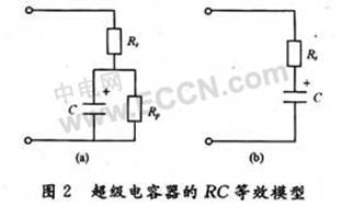

最简单的超级电容器等效模型,是只有一个阻容单元构成的RC模型,如图2(a)所示,包括理想电容器C、等效串联内阻Rs、等效并联内阻Rp。等效串联内阻Rs表示超级电容器的总串联内阻,在充放电过程中会产生能量损耗,一般以热的形式表现,还会因阻抗压降而使端电压出现波动,产生电压纹波。等效并联内阻Rp反映7超级电容器总的漏电情况,一般只影响长期储能过程,也称为漏电电阻。文献[9]对超级电容器的自放电回路的时间常数进行了测试,长达数十小时至上百小时,远远高于充放电时间常数。而且,在实际应用中,超级电容器一般通过功率变换器与电源连接,并处于较快的和频繁的充放电循环过程中,因此,Rp的影响可以忽略。因此,可以进一步将超级电容器模型简化为理想电容器和等效串联内阻的串联结构,如图2(b)所示。
RC等效模型结构简单,能够较准确地反映出超级电容器在充放电过程中的外在电气特征,将器件并联或串联不会影响其特性。因此,超级电容器组的等效电路也可以近似为RC结构,其等效串联内阻Rarray:
其中,Ns为串联器件数,Np为并联支路数。
