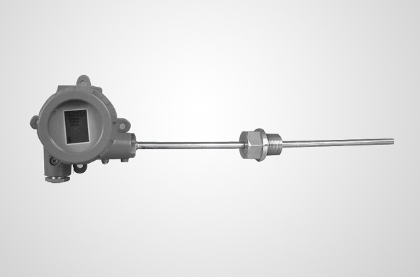

菲格瑞思温度变送器
菲格瑞思FG800智能温度变送器|温度传感器
