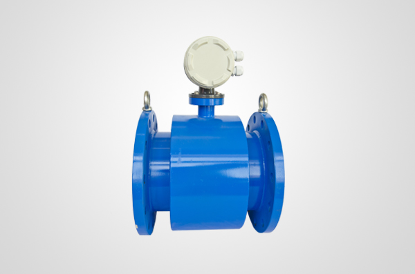

菲格瑞思电磁流量变送器
菲格瑞思LDG系列HART协议电磁流量计|电磁流量变送器
