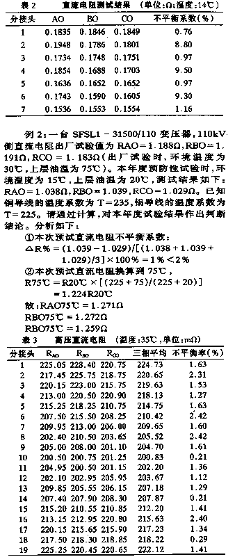

  例1:某电业局的一台SFZL-16000/35型变压器35kV侧绕组直流电阻测量结果如表2所示。请 对测试结果进行分析,如果变压器存在异常,请判断异常点可能的位置。
  由表2数据可见:①A相偶数分接开关位置直流电阻较B、C两相同位置直流电阻高8.8%~9.5% ,此值比《规程》规定的2%大好几倍,测试结果不合格,变压器存在异常;②A相偶数分接 的直流电阻大于同相相邻的直流电阻;③异常是由有载分接开关引起的;④异常点在有载分 接开关的切换位置。

  例3:对一台有载调压降压变压器进行交接试验,变压器型号为:SFSZ9-180000/220,接线 组别YN yn0 D11 ,高压侧调压,有载开关型号为10193W。试验时发现高压直流电阻很不规 律,反复调节磨擦有载开关触头,但数值改变不大,请根据试验结果,试判断可能的故障原 因,最终数据见表3:
  由上表分析可得下列结论:①相极性开关正端接触不良;②相切换开关单数端接触不良;③ 相16、4位置直阻偏大,调压包对应引线至切换开关接触不良(或选择开关)。
