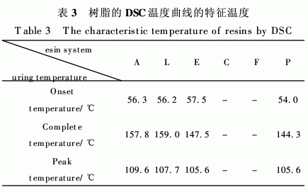

  通过中科院化学所工程塑料国家实验室的PER-KIN-ELMER7系列热分析仪(DDSC),测定了固化反应温度曲线,并列出曲线的特征温度见表3。

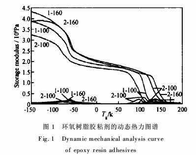

  1.5 低温胶粘剂体系的动态热力分析
  树脂的动态热机械曲线法是研究聚合物热-力学性能常用的方法之一。通过测量纯树脂三点弯曲试样动态模量随温度的变化曲线来表征树脂 的力学状态,实验是在中国科学院化学所工程塑 料中心进行的。动态机械性质分析仪Perkin Elmer 的型号是DMA 7e。

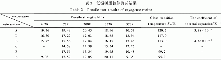

  选择的增韧剂与环氧树脂要有相近的溶解度参数,并在反应中能逐渐产生相分离。聚醚/聚氨酯类增韧剂用于环氧-胺固化体系是一种新的探索。试验证 明,这种以环氧-胺固化剂体系为连续相,增韧剂为分散相的新型增韧体系是成功的。从表2可见,增韧剂的含量对基体的力学性质、玻璃化温度等均有明显影响,当增韧剂含量增加至20%时,低温力学性能和玻璃化温度升高。
  固化剂的选择要有足够的链长,使在低温下保持一定的韧性外,并要有足够的刚度,而单一的固化剂是很难满足这个要求的,因此选择了一种刚柔并济的复合固化剂体系。当使用复合固化剂时玻璃化温度增加,而选用单一固化剂时,玻璃化温度下降。

  图1给出了A和L两个配方的动态热力图谱,该图是样品在周期性变化的外力作用下形变随温度的变化曲线,给出了热转变温度和损耗模量。曲线1表示A配方(增韧剂含量20%,固化温度160℃),曲线2 表示A配方(增韧剂含量20%,固化温度100℃),曲线3表示L配方(增韧剂含量15%,固化温度 160℃),曲线4表示L配方(增韧剂含量15%,固化 温度100℃)。
  由图1可见,A和L两个配方均存在以树脂基体 为连续相,以增韧剂为分散相的两个损耗模量峰,这表明,结构中存在两个不完全相容的体系。分散相的损 耗峰是在低温区,树脂体系在受到冷冲击时,分散相的 柔性消耗了温度带来的热应力,提高了树脂的低温性能。从图谱可见,当增韧剂含量降低和固化温度降低时,都会导致两相体系的相容性更好,Tg值下降。因而,在选择固化温度程序时,必须考虑能保证两相有适宜的分散度。
