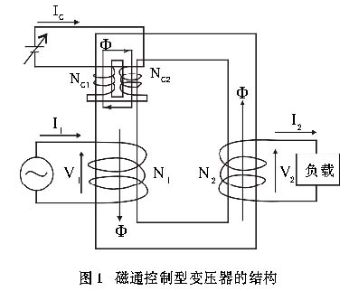

  图1表示开发的磁通控制型变压器的基本结构:和通常变压器一样的初级线圈N1和次级线圈N2构成的磁路中,将磁路一部分分成两个分路,每个分路上分别绕上串联的控制圈Nc1和Nc2,与控制电路相连。控制线圈串联,使由主磁通产生的感应电压互相抵消,不进行控制时,控制电路中不感生电压。
  如果控制线圈中通以直流控制电流,就可使控制磁通在分成两个分路的磁路中形成环流。由于交流主磁通和控制磁通共用分支磁路,主线圈的磁阻因控制磁通环流而产生变化。即交流主磁通受直流控制电流的控制,主线圈电感产生变化,因此,除通常的变压器功能外,还可以高速而且连续的控制输出电压和滞后的无功功率。

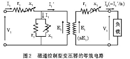

  图2表示磁通控制型变压器的等效电路。不控制时的磁通控制型变压器的等效电路与通常变压器相同。在通直流控制电流时,励磁电抗和漏电抗受控制电流的控制,随着励磁电流的增大,输出电压受漏电抗的影响而产生变化。

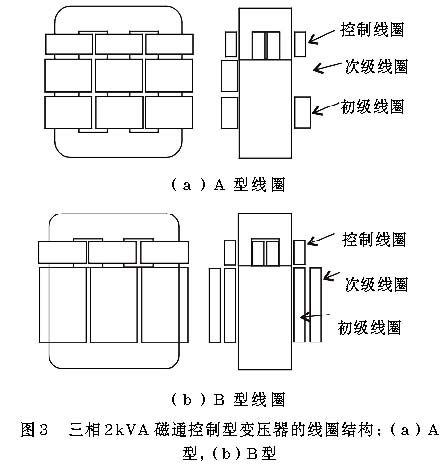

  图3表示论证三相原理的磁通控制型变压器的线圈结构。额定容量为2kVA,额定输入、输出电压各为200V。由于初级线圈、次级线圈的控制线圈的位置不同,控制时的磁阻变化而产生的漏磁通,对次级线圈的影响也有所不同。电压控制和无功功率控制特性也会发生变化。因此,按下面设定初次级线圈的配置,以便进行线圈配置的影响评估:
  B型线圈配置:初次级线圈的磁耦合强。

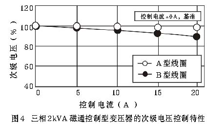

  图4表示图3所示的线圈配置的空载电压控制特性,可确认电压控制特性因线圈配置而有差别。
  A型线圈配置,初级线圈和次级线圈的位置偏移,漏磁通对次级线圈的影响大,电压变化大。
  B型线圈配置,初级线圈和次级线圈重叠绕制,漏磁通对次级线圈的影响小,电压几乎不变。
  也就是电压控制幅度大的线圈配置方式,是初次级线圈移位等磁耦合弱的配置方式。但是,磁耦合弱的线圈配置,在不控制时的漏电抗大,阻抗的百分比(一般以额定阻抗为百分之百)也大,因此,在研制原型时,对线圈配置决定的电压控制幅度和阻抗的百分比的设定是很重要的。
