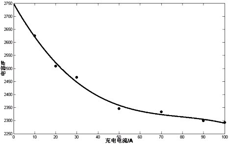

  试验中,分别利用电流为10A、20A、30A、50A、70A、90A、100A对同一超级电容器进行恒流充电,并测量电容器的电容,结果如图4所示。
超级电容器恒流充电容量变化图
图4 超级电容器恒流充电容量变化图
  在动态工作情况下,用线性函数拟合来预测超级电容器在任意工作电流水平点对应的超级电容器静电容量C值。利用Matlab对获取的电容值进行3阶拟合,对应函数为f(x)=0.2x3-143.x2+2749.5。如图4所示,超级电容器的容量随充电电流的增加而下降。结合超级电容器的内部构成分析,超级电容器的转换效率和有效容量,受其有效内阻和充放电电流的影响,要使其贮能量最大化,就要使容量最大化,即要求电极表面积最大化和双电层厚度的最小化。在充电过程中,充电电流密度影响着电极极化反应的比表面积和微孔传输反应粒子、离子电荷的速度,并因充电电流增大,碳电极的有效反应表面和微孔利用率减小而导致容量降低。
