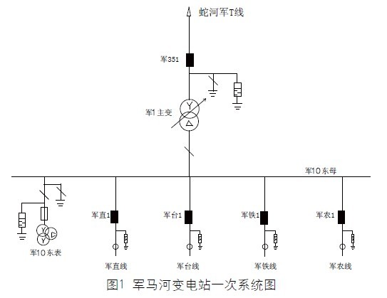

  变电站采用单电源供电,35 kV进线T接在蛇河线上,为线组变,主变型号为SZ9-3150/35;主变高压侧采用带熔断器的负荷开关控制,型号为FZW-40.5RD/1250A;主变低压侧只装设了隔离开关,型号为GW4-10/630A;10 kV母线为单母线接线,10 kV架空出线4回;10 kV出线开关选用带TA的真空断路器,型号为ZW32-12/630A,TA变比为50-100-200/5(0.2S/10P);保护采用KT2000微机综合一体化测控装置,具备“四遥”功能,集中组屏安装;采用光纤通信,实行无人值班。一次接线图见图1。

  军马河35 kV变电站自2008年11月14日投入使用以来,运行安全、稳定、可靠。2009年该站年供电量4960MWh,最高负荷为1360 kW,高压线损率为1.8%,A类电压合格率为98.2%,供电可靠率为99.72%。该变电站的建成投运,满足了军马乡生产生活的用电需求,供电可靠性提高,供电质量明显改善,供电量稳步上升。同时,该站维护检修方便,减轻了劳动强度,有着显著的经济效益和社会效益。
