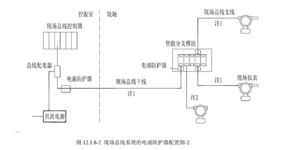

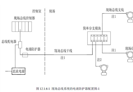

现场总线系统的电涌防护器配置见图12.1.6-1、图12.1.6-2。
图12.1.6-1为简单连接型总线分支模块,不设分支模块端的电涌防护器。
图12.1.6-2为智能模块型总线分支模块,设置分支模块端的电涌防护器。
图中:注1为现场分支线路在地面以上敷设的水平直线距离大于100m或垂直距离大于10m,仪表设置电涌防护器;注2为现场分支线路不构成此条件,仪表不设置电涌防护器。
