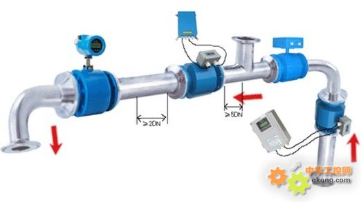

智能电磁流量计安装示范
电磁流量计的正确接线 ①励磁电缆可选用YZ中型橡套电缆,其长度与信号电缆一样
②信号电缆和其他动力电源电缆必须严格分开,不能敷设在同一根管子内,不能平行敷设,不能绞合在一起,应分别单独穿在钢管内。
③信号电缆和励磁电缆尽可能短,不能将多余的电缆卷在一起,应将多余电缆剪掉,并重新焊接头,电缆进入传感器电气接口时,在端口处做成U型,这样可以防止雨水渗透到传感器中。
④分体型电磁流量计励磁电缆和转换器之间的连接用专用接线完成,转换器和外部的连接同一体型电磁流量计。
一体型电磁流量计的接线: ①励磁电缆可选用YZ中型橡套电缆,其长度与信号电缆一样
智能电磁流量计安装示范

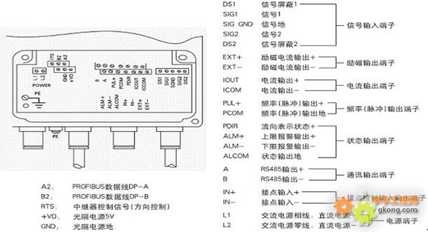

分体型电磁流量计的接线:
智能电磁流量计安装示范
分体型电磁流量计的接线:
