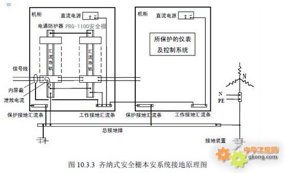

1、隔离式安全栅的接地系统
隔离式安全栅不需要专门的接地连接,一般的仪表接地系统即可满足要求。
2、齐纳式安全栅的接地系统齐纳式安全栅的接地导流条应连接到共用接地系统。
设置电涌防护器的接地系统时,应符合齐纳式安全栅的接地连接规则。齐纳式安全栅的接地汇流排或接地导轨必须与直流电源的负极相连接。
电涌防护器的接地系统与齐纳式安全栅的接地系统,在直流电路上的连接结构是一致的。设置齐纳式安全栅的接地系统应兼顾电涌防护器的接地。
电涌防护器应采用与安全栅并排安装的方式,见图10.3.3。
图中安全栅和电涌防护器通过导轨(导流条)接地。也可以通过其他汇流条接地。
本安接地汇流导轨与电涌防护器的接地汇流导轨相连接,使本安接地与电涌防护器的接地电位相等。
电涌防护器的接地汇流导轨应连接到总接地排。
