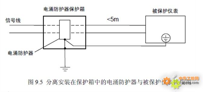

电涌防护器的现场安装
装配式电涌防护器应安装在现场仪表本体上。
当装配式电涌防护器不能安装在现场仪表本体,或采用通用式电涌防护器时,必须将电涌防护器安装在仪表保护箱、接线箱或专设的防护箱内。
安装电涌防护器的仪表保护箱、接线箱或专设的防护箱,必须符合安装地点的防护、防爆等级。
安装电涌防护器的仪表保护箱、接线箱应与被保护仪表尽可能接近。
分离安装的电涌防护器与被保护仪表之间的电缆应穿钢管(或小型电缆槽)敷设。安装电涌防护器的接线箱、保护箱、钢管及保护仪表应进行等电位连接并接地。
现场仪表电涌防护器的接线
装配式电涌防护器的两端接线的总长度不应大于0.5m。电涌防护器的接地连线应为截面积2.5mm2的多股绞合绝缘铜线。
现场仪表的电涌防护器的接地端子应与仪表外壳的接地端子相连接。
分离安装的电涌防护器与被保护仪表之间的接线长度不得超过5m,接地端子应就近接地。图9.5 为分离安装在保护箱中的电涌防护器与被保护仪表接线示意图。
