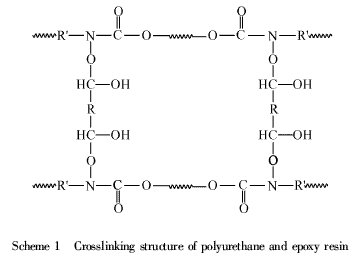

  聚氨酯以其分子结构的软硬度可调节范围广、耐低温、柔韧性好、附着力强等优点,广泛用于涂料、胶黏剂、弹性体、发泡材料等[1-2].但是随着环保法规的日益严格和人们环保意识的逐渐增强,这种溶剂型聚氨酯的使用愈来愈受到限制,以水为分散介质的环保性水性聚氨酯(WPU)成为近年来聚氨酯树脂开发研究的方向.单纯的WPU乳液在一些性能上还不能满足人们的需求,如胶膜力学性能不佳,耐化学性和耐水、耐溶剂性不好,硬度较低[3~5].为改善水性聚氨酯乳液及涂膜性能、扩大水性聚氨酯的应用范围,必须对WPU乳液进行适当的改性,如通过丙烯酸树脂改性或引入自交联结构等[6~8].而环氧树脂具有高模量、高强度和耐化学性等优点[9].本文采用IPDI和HDI按一定比例混合与聚酯二醇反应,再加入环氧树脂(EP)引入交联结构改性水性聚氨酯,以提高水性聚氨酯涂膜的机械性能、耐热性、耐水性和耐溶剂性等.通过控制反应条件,制备了稳定的环氧树脂聚氨酯嵌段共聚物微乳液,使之兼具有水性聚氨酯和环氧树脂的双重优点.研究了环氧树脂的用量对乳胶膜力学性能、热性能和表面性能及乳液粒径的影响.

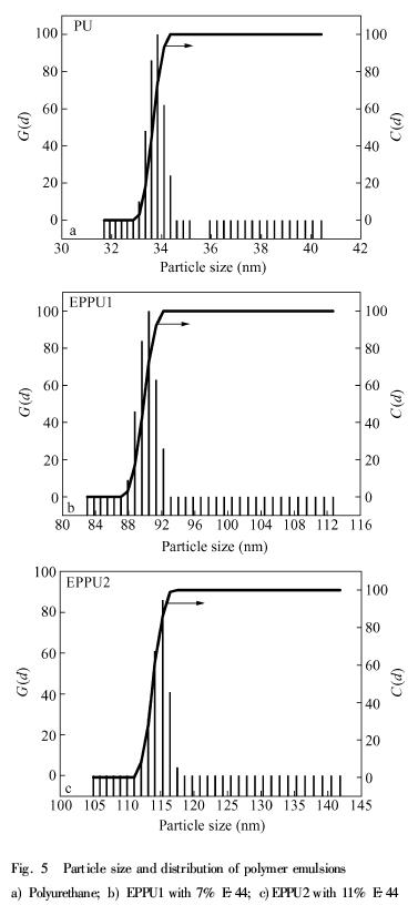

  图5是聚氨酯乳液经动态激光光散射仪测量的粒径及粒径分布图.纵坐标G(d)为粒径区间分布,又称为微分分布或频率分布,它表示一系列粒径区间中颗粒的百分含量.纵坐标C(d)称为累计分布或积分分布,它表示小于某粒径颗粒的百分含量.其中EPPU1中w(E-44)为7%,EPPU2中w(E-44)为11%.由图5可知,纯PU乳液的粒径很小且粒径分布较均匀.当w(E-44)为7%时,平均粒径为90 nm.当w(E-44)由7%增加到11%时,平均粒径由90 nm增到114·4 nm.根据热力学定律,聚合物分散到水中,在温度和压力不变的情况下,过程的自由焓变化为ΔG=σΔA.ΔG为负值时,过程才能自发进行;σ为聚合物和水之间的界面张力;ΔA为聚合物分散到水中后两相界面积的变化.分散过程的实现,意味着ΔA>0,即ΔA为正值.σ亦为正值,所以ΔG>0,分散过程不能自发进行,须借助外功.当所施加外功相同时(搅拌速度2000 r/min),要使ΔA增大即粒子分散度变细,界面张力必须低.对于亲水性好的聚合物,如纯水性聚氨酯,σ小,相应的ΔA可以较大,粒径就小.而当亲水性差的E-44的相对含量增加而亲水性聚氨酯含量相对减少时,界面张力上升,导致分散粒子粒径变大.
  环氧树脂虽然利于提高WPU的热稳定性和力学性能,但环氧树脂用量过多,由于分子链具有较强的疏水性,预聚体的乳化变得困难,乳液粒径变大,外观和贮存稳定性变差.另外,随着w(E-44)增加,改性树脂的交联密度增大,断裂伸长率逐渐减小,膜的柔韧性能下降.因此,综合考虑,实际应用中较佳的E-44质量分数加入量为10%.
