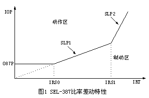

  2 SEL-387电流差动继电器的比率制动差动保护 SEL-387继电器可用于变压器、电动机等的差动保护,具有数字补偿特性,能适应各种变压器和TA的接线形式。SEL-387具有灵活的SELOgic控制方程,用户可以按系统及操作要求定制保护、控制等逻辑功能。SEL-387继电器的制动元件具有双折线、可调百分比制动特性,差动元件可选择由二次和五次谐波元件闭锁,其比率制动差动特性如图1。 差动保护计算采用以差动电流线圈各侧二次额定电流为基准的电流标幺值进行运算,动作电流(IOP)为各侧电流标幺值矢量和,制动电流(IRT)为各侧电流标幺值以标量方式相加,并除以2,如果动作量大于曲线中相应的制动量,且动作量满足最小动作值,将发生跳闸,动作公式如下(差动按接入三侧电流为例,公式中电流为标幺值): ⑴差动电流计算:IOP=|I1+I2+I3| ⑵制动电流计算:IRT=0.5*(|I1|+|I2+|I3|) 在满负荷穿越电流条件下,所有流进变压器的电流和等于1,而所有流出变压器的电流和等于-1,此时IOP计算应得出1+(-1)=0。IRT计算应得出(|1|+|-1|)/2=1;对于一个平衡的穿越性故障,如果故障电流为5A,其理想的计算结果为IOP=0和IRT=5;对于内部故障,因为IOP值较大,只需要选择合适的制动曲线即可。

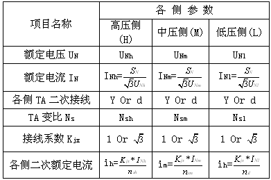

  2 SEL-387电流差动继电器作为变压器差动保护时的整定计算 本例中以三圈变为例进行整定计算的说明,变压器中性点不接地,差动电流引入变压器高、中、低三侧。 ⑴变压器各侧二次额定电流的计算:详细计算如下表格,表格中当TA接线为Y型时,接线系数Kjx=1, 接线为d型时,接线系数Kjx=。
  对于SEL-387电流差动继电器来说,只需要输入变压器的基本参数、各侧TA变比及连接方式,各侧的二次额定电流值即自动计算出来,不需整定,其表达式为:
