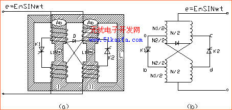

  磁阀式可控电抗器的铁芯截面积具有减小的一段,在整个容量调节范围内,只有小面积的那一段饱和,其余段均处于未饱和线性状态,通过改变小截面段磁路的饱和程度来改变电抗器的容量。
?图1 (a)磁阀式可控电抗器的接线图 (b)电路图。
  如图1所示,本磁控电抗器具有完全对称的磁路结构。4个铁芯柱中两边的起导磁作用,中间的两个铁芯柱相当于单相电抗器的分裂铁芯柱,面积各为Ab,长度为L-L1,每铁芯都具有长度为L1的小截面段,其面积为Ab1 (Ab1

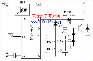

  图3 M57962L 驱动 IGBT 模块的接线图
  当 IGBT过载(过压、过流)时,即其集电极电压大于 15V时,隔离二极管D1截止;1脚为15V高电平,则驱动器将5脚置低电平,使IGBT截止,同时,8脚置低电平,使光耦合器工作,以驱动外接电路将输入端13脚置高电平。稳压二极管Z1用于防止D1击穿而损坏M57962L。Z2、Z3组成限幅器,以确保IGBT基极不被击穿。
