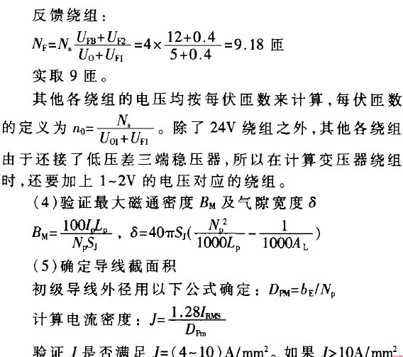

  验证.,是否满足.,=(4~10)A/mm 。如果 10A/mm ,则选择较粗的导线或多股绕制;否则可选择较细的导线。实际当中结合POWER INTEGRATION 的单片开关电源设计软件PIXLs Designer电子表格,综合上述的计算
  结果来确定变压器的参数。其设计结果如下:初级绕组用‘p0.21mm漆包线绕两层50+50匝,次级主回路绕组用‘p0.20mm 漆包线绕4层4匝,两路5V各用‘P0.14mm 漆包线绕4层5匝,±15V用‘p0.14mm 漆包线绕2层14匝,24V输出用‘p0.25mm漆包线绕1层18匝,反馈绕组用‘p0.14mm 漆包线绕9匝。初级电感量9571xH 。
