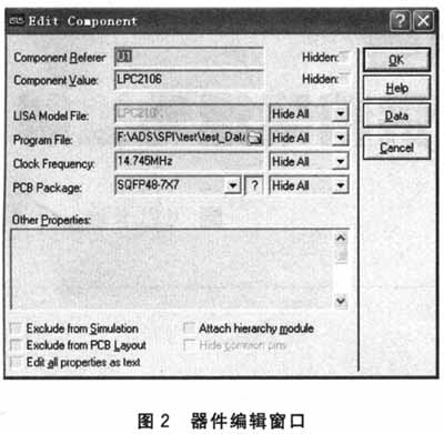

  在原理图中双击微控制器LPC2106,出现一属性设置窗口Edit Component,如图2所示。在其中的ProgramFile中添加上面生成的spi.hex文件的路径,单击OK完成设置。
  点击原理图左下角的运行按钮即开始仿真运行。数码管显示SPI发送的O~F的数据,LED显示的是相对应的十六进制值。仿真结果完全符合设计要求。
