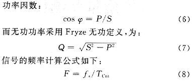

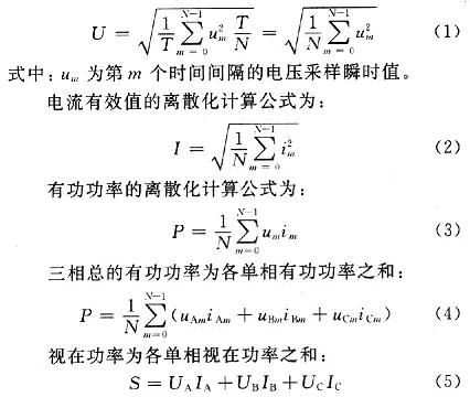

  电压有效值的离散化计算公式:
  式中:UA,UB,UC,IA,IB,IC分别为各相电压电流的有效值。
  式中:fs为所选晶振频率(单位为Hz);TCnt为一个整周期定时器计数值。
  谐波含量就是各次谐波的平方和开方。谐波电压含量与谐波电流含量分别表示为:
