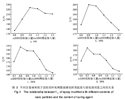

以未添加纳米粒子改性的树脂作为空白对比体 系,以固化剂理论添加量为100% (固化剂的理论 添加量为按照环氧基团与固化剂官能团的化学计量 比计算),固化剂的添加量分别为60%, 70%, 80%, 90%, 100%, 110%, 120%, 130%。DSC 研究结果发现,未改性树脂的玻璃化转变温度随着 固化剂用量的增加,出现了先升高后下降的变化规 律,如图3a所示。在固化剂不足与固化剂过量的 情况下树脂的玻璃化转变温度均呈现下降的趋势, 而在固化剂用量为理论添加量时,玻璃化转变温度 最高为224℃,显然固化剂不足与固化剂过量均降 低了固化体系的交联度,从而使整个体系的玻璃化转变温度下降。
对于纳米粒子用量为10%的改性环氧树脂, 在完全扣除纳米粒子含量之后按与未改性树脂相同 的固化剂添加量加入固化剂,并对固化后的树脂进 行DSC实验后发现,玻璃化转变温度存在与未改 性树脂类似的变化趋势(图3b),但是改性树脂玻 璃化转变温度的峰值出现在固化剂用量90%的时 候,为204·8℃,而固化剂等当量比加入时的玻璃 化转变温度略低,为203·4℃。
20%纳米粒子改性的环氧树脂,玻璃化转变温 度的峰值出现在固化剂添加量80%的时候,为 193·7℃,而固化剂等当量比加入时体系的玻璃化 转变温度为188·8℃,比峰值玻璃化转变温度降低 5℃左右(图3c)。对于30%纳米粒子改性的环氧 树脂这种趋势尤其明显,峰值玻璃化转变温度出现 在固化剂添加量70%时,为182·5℃,而固化剂等 当量比加入时的玻璃化转变温度为169·3℃,比峰 值温度降低13℃(图3d)。可见,在加入纳米粒子 改性之后,改性树脂基体玻璃化转变温度的峰值对 应的固化剂用量与纳米粒子的含量有关,纳米粒子 含量越高,该体系达到玻璃化转变温度峰值时所需 添加的固化剂用量越少。

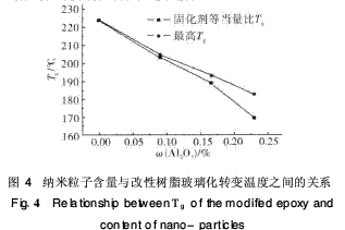

同时在试验中还观察到随着纳米粒子质量分数 的增加,改性树脂的玻璃化转变温度逐渐下降,由 224℃(未改性树脂)下降到182·5℃(30%纳米粒 子改性,固化剂添加量70% )如图4所示。而且当 固化剂基于改性树脂体系中纯环氧树脂等当量比添 加时,体系的玻璃化转变温度下降的更多。
例如 30%纳米粒子改性的环氧树脂,当固化剂等当量比 加入(固化剂添加量100% )时玻璃化转变温度为 169·3℃。由此可见,纳米粒子的加入会降低改性 树脂的玻璃化转变温度,纳米粒子含量越高改性树 脂基体的玻璃化转变温度越低。
