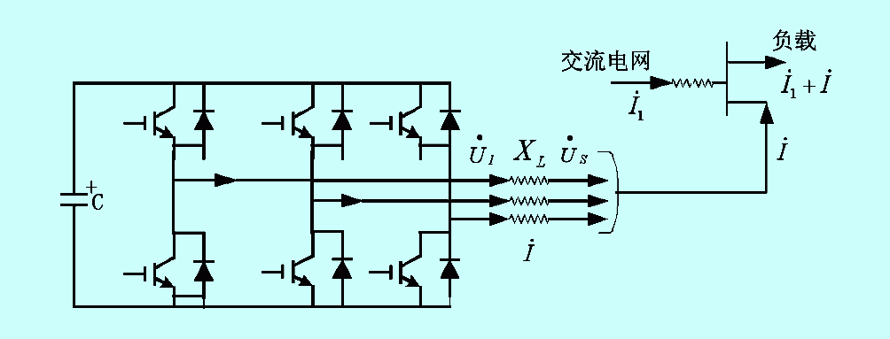

  图1所示的是电压型svg的原理图,其基本原理在参考文献[1]中有详细论述。

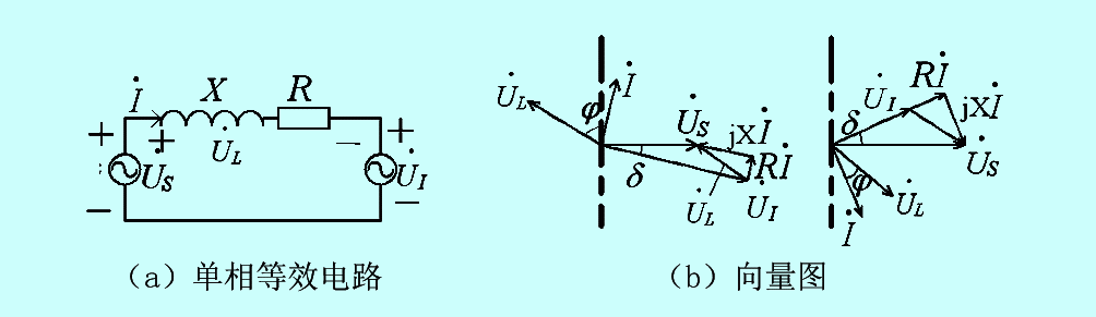

  考虑到连接电抗器的损耗和变流器本身的损耗(如管压降、线性电阻等),并将总的损耗集中作为连接电抗器的电阻考虑,则svg的单相等效电路如2(a)所示,吸收容性无功与吸收感性无功时的向量图如图2(b)所示:当大于时,电流超前系统电压,svg从系统吸收容性的无功功率(即发出感性无功功率);当小于时,电流滞后系统电压,svg从系统吸收感性的无功功率(即发出容性无功功率),如图2(b)所示。基于上述的原理,进行具体的硬件设计和软件设计,构件实验电路,进行实验研究。

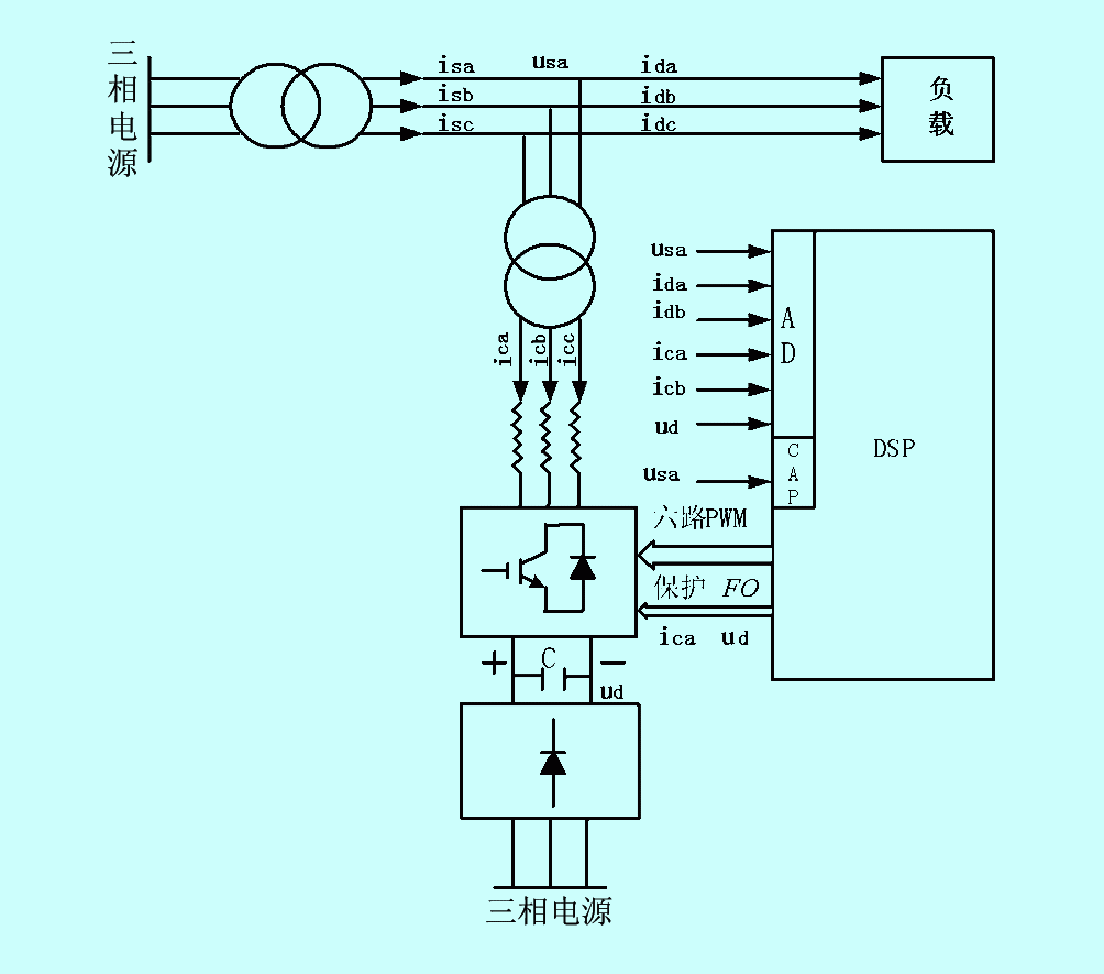

  图3所示的是基于ipm的svg实验装置方案,控制方案采用直接控制策略,svg实验装置的容量为士3kvar,交流电源380v,经变压后接到svg交流侧。svg主电路由不控整流桥和一组三相逆变器构成,控制系统硬件电路包括dsp控制器,无功检测板及电网频率、相位捕获单元,系统还设置了过电压和过电流保护电路。

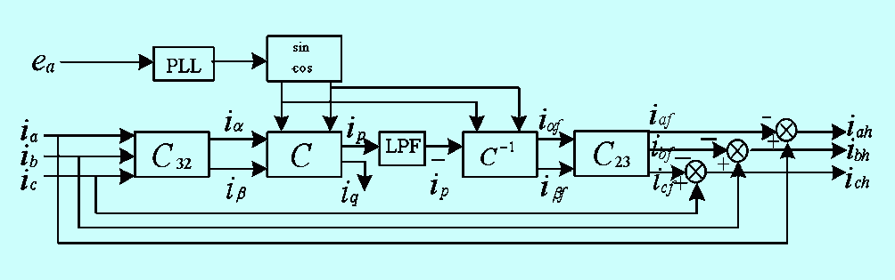

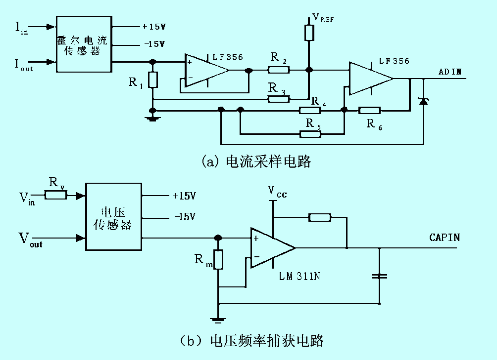

  在实验中,由于直流侧采用不可控的整流模块给电容供电,所以电容侧的电压是恒定的。输入信号只有4路电流和1路电压,在我们的硬件电路中也相应的有4路电流采样和1路电压采样。4路电流采样是完成对无功电流的闭环控制,1路电压采样是完成对频率和相位的捕获,如图4所示。
  此外,还对驱动电路、保护电路(包括:过压保护电路、过流保护电路、泵升保护电路等)、驱动电源进行了设计,从而构成一个完整的系统。

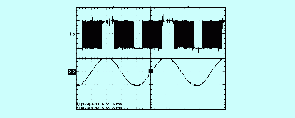

  4 实验示波图
  经过软件编程,得到了dsp输出的同一桥臂互补驱动信号,并且含有6.46μs的死区时间,如图6所示。

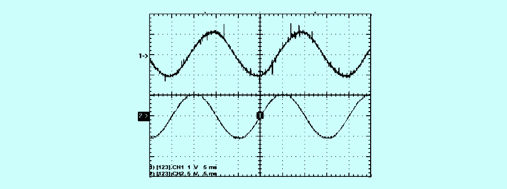

  图10为逆变器输出电流滞后系统电压约90°的波形。2路为系统电压信号,1路为逆变器输出电流信号。

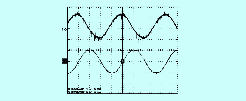

  图11为逆变器输出电流超前系统电压约90°的波形。2路为系统电压信号,1路为逆变器输出电流信号。
  5 结束语
  显然,图10反映了逆变器输出电流滞后系统电压约90°,svg吸收感性无功;图11反映了逆变器输出电流超前系统电压约90°,svg发出感性无功。静止无功发生器svg能向电网提供连续可控的感性和容性无功功率,可使电网功率因数 为任意指令值、电流波形接近正弦,同时能调控电网电压,它在提高电力系统暂态稳定性、阻尼系统振荡等方面,其性能远优于晶闸管相控电抗器,它是电网无功功率补偿技术的发展方向。
